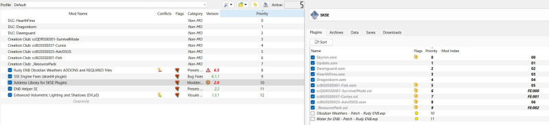

Kedvet kaptam újra elővenni ezt a játékot, szeretném aktualizálni a grafikáját, de teljesen összezavarnak a YT-on lévő guide-ok a moddolásról.
Odáig eljutok, hogy bemásolom az ENB 2 .dll fájlját a játék mappájába, fent van a Mod Organizer a gépen, összekapcsoltam a nexusos accommal. Aztán elkezdenek hadarni meg jó nagyokat ugrálni a guide-ok, hogy innen hogyan tovább, amit már nem értek.
Próbálkoztam azt csinálni amit mutattak, de a játék indításakor hibákat dobál fel már a Mod Organizer is, hiányzó dolgok, ütközések, verzió eltérések, stb.
Tudnátok segíteni, hogy a legegyszerűbben hogy kell csinálni?
Jelenleg így néz ki nálam:

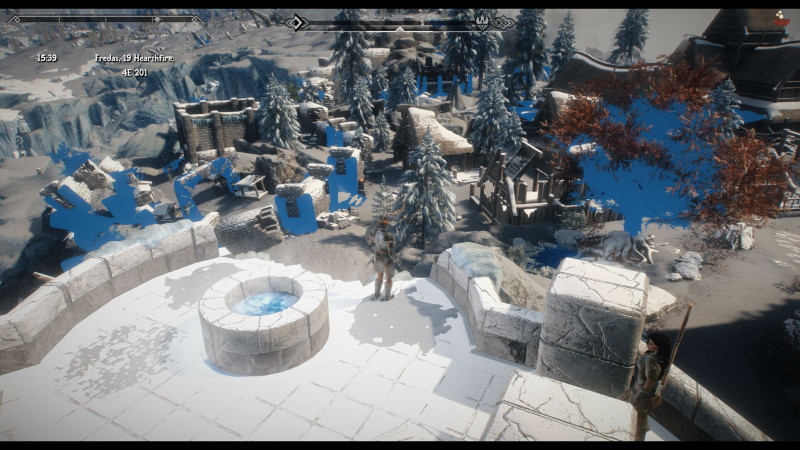

Újból egy kis segítséget szeretnék kérni. Szerintetek mi okozhatja ezt:
Simplicity of Snow moddal le is fagyott ennél a területnél, nélküle pedig ilyen. Dyndot újra generáltam, de mégis maradt. Parallax-ra gyanakodtam, de azok nélkül is maradt ilyen
ron8

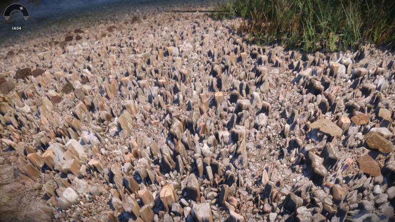

Valaki találkozott már hasonló problémával? Annyi sejtésem van hogy a parallax textúrákhoz van köze, de eddig nem jöttem rá a megoldásra

Igen, de azért olyan verziót tettem fel, mert skyrimból is korábbi verzió van meg ( 1.6.1130)
Lehet velem van a probléma, de nem igazán értem ezt
Jelenleg éppen az 1.6.1130 a legújabb verzió, ami kb három hete jött ki... 1.6.629 < 1.6.1130Ha direkt régebbi modokat raktál fel, nem csoda hogy nem működnek
Tehát SKSE-ből a 2.2.5-ös kell, az erre épülő modokból pedig mindegyiknél a legfrissebbet kell telepíteni. Amelyik telepítésénél lehet több verzióból is választani, mindig az AE verziót válaszd, mert a régebbiek nem fognak működni. -
ron8
VikMorroHun
#27103
Igazából nemtudom hányszor végigmentem már ezeken, és nem találom a probléma forrását. De még próbálkozom hátha, benéztem valamit.. -
VikMorroHun
Az elején rögtön van három mod, amit azért kapcsolt ki, mert azok csak 1.6.629 előtti Skyrimmal működnek. De ahogy korábban is írták, általános szabály, hogy egy bizonyos játékverzióhoz csak egy bizonyos SKSE jó (és semmi más), illetve bármelyik SKSE-t igénylő mod csak egy bizonyos verzióval működik (és semmi mással).
