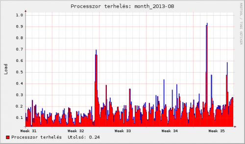

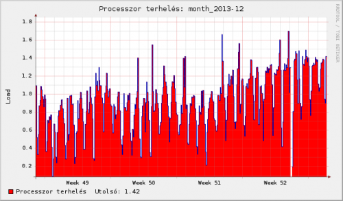

hát ez a routeres rtorrent elég lassúcska
én maxot nem mértem még, de tplink3600 az említett USB3-as HDD-vel 800K-val simán tölt, miközben a load 2-3 körül van
a régi USB2-es HDD-vel ment a 2MB-t is 2-es loaddal, és ezt a sebességet is én állítottam be, így nem tudom mennyi lenne a max....én nem igazán vagyok egy terrent sebesség őrült, de a 2-300K lefelé az még nekem is kevés lenne (általában 400K-ra van szabályozva a routeren)

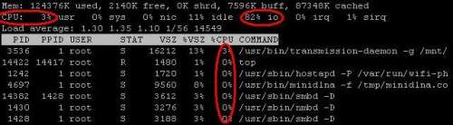

z123456789
#2330
azért van értelme kipróbálni, mert itt nem a router erejével van baj
valszeg nem a 4 magos processzor hiányzik, hanem a HDD-ben lévő vezérlő nem bírja a sokszálas írást
ha ténylegez van, akkor tökmindegy milyen erős géppel tesztelsz
ezért kéne a teszt
a kérdés csak az, hogy milyen programban lehetne látni a win alatt, hogy a HDD I/O bedugul sokszál esetén, míg mondjuk egy sima másolásnál meg szépen kihajtódik ahogy kell
elsőre mondjuk elég lehet egy sima másolás teszt a pc-ről HDD-re, egyszer USB2-n majd USB3-on
aztán meg mehetne rá a torrent, mondjuk jó kis PC-s beállítással (max peer=200), amit bír a neted (jó lenne ha minél nagyobb letöltéssel tudnád tesztelni, mondjuk 2-3MB/s), szintén USB2 majd USB3-on isha tényleg a vezérlő a gyenge láncszem, akkor ezekből a tesztekből is ki kell hogy jöjjön
persze jobb lenne egy olyan tesztprogram, ami a sokszálas írás/olvasást teszteli direktbe, és összehasonlítja az egyszálas másolással....
HANGSÚLYOZOM, HOGY NEM A PROCI KEVÉS, HISZEN TOPBAN A PROCI MAGAS LOAD ESETÉN IS CSAK 15%!!!
suste
z123456789
#2326
nekem USB 2.0-s HDD-kel eddig sosem volt bajom, az tuti
egyébként nem biztos, hogy maga az USB3 csatolás szivat minket, hanem a szar kezelő chip, ami nagyon nem bírja a párhuzamos írást/olvasást
az a legnagyobb bajom, hogy nem tudom tesztelni PC-n, mert nincsen USB3-as csatlakozom egyik kliensemen se
ha neked van lehetőséged, akkor teszteld le, hogy pc-n USB3-ra majd USB2-re dugva torrentezel rá
