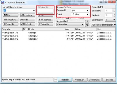

Winrar-ral nem lehet ilyet csinálni, olyat lehet max, hogy
valami.aru
valami.a01
valami.a02
valami.a99Azonban megoldható a feladat amit írtál Winrar és Totalcommander segítségével.
Egy példa: Azt akarjuk elérni, hogy ez legyen a végredmény
valami.pd1
valami.pd2
valami.pd3 stb.A Winrarral darabold fel, úgy hogy az archive fájnévnek megadod "valami.pd", aztán feldarabolod amekkora méretre akarod. Ha ez megvan akkor ugyebár ezt csinálja a Winrar:
valami.pd.part1.rar
valami.pd.part2.rar
valami.pd.part3.rarTotalcommanderben kijelölöd ezt a 3 fájlt, aztán fájlmenű/csoportos átnevezés(vagy CTRL+M)
Ez a látvány fogad majd:
Itt kitörlöd az Extensiont(azaz ne legyen a fájlnak kiterjesztése, ezzel meg is szabadultunk a ".rar"-tól), meg a keres-csere mezőbe beírod amit látsz a képen(ez meg így a ",part" részeket törli a fájlnévből, ami meg megmaradaz meg az, amit szerettél volna elérni.
Szerintem elég egyszerű megoldás.
