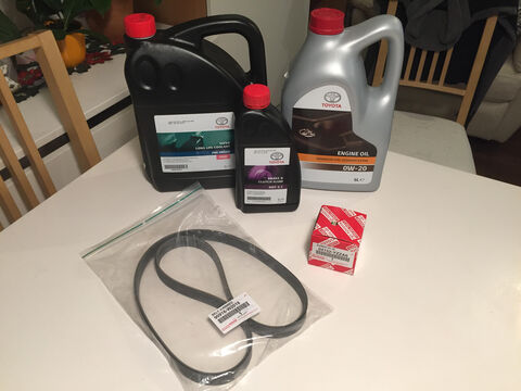

Ma cseréltettem folyadékokat, maradt kb 4-5 deci DOT 5.1 fékfolyadék (gyári) akit érdekel viheti - minél hamarább annál jobb! (BP XI.)
No.01: ment pü.
