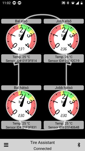

Köszönöm a hozzászólásokat, de itt nem arról van szó, hogy nem jó a nyomás meg a jeladó össze van keverve. A nyomásokat pontosabban nem lehet beállítani. Hátul századra egyforma elöl is majdnem. A kerekek úgy vannak, ahogy a képeken - le van ellenőrizve. A tavaszi csere óta augusztusig nem volt vele semmi gond. A kerekekről a jelek a második szintre is elérnek, veszem egy RTL433 stickkel az okos rendszeremmel.
Viszem szervízbe mert nemsoká menni kell műszakira, akkorra jónak kell lenni. Csak az a kérdés, hogy pl. lesz-e szoftver fissítés és garanciában megy-e? Mert azt hallottam, ha frissíteni kell, akkor a navigációval együtt lehet csak, azt meg ki kellene fizetni. Hát azt nem szeretném. Mellesleg az egyik oldalon a hosszú nappali ledcsík is kihunyt. Úgyhogy van bajom. Műszakira az is kelleni fog. -

Volt-e már valakinek ilyen hibája:
4. éves a YARIS Hibryd autóm. Néha előfordult, hogy a keréknyomás jelzés jelzett, de újra indítással mindig helyre állt ill. a téli szetten nincs is olyankor folyamatosan jelez. Most viszont éppen szervízbe vittem, akkor reggel megint bejelzett, de úgy is maradt. A szervízbe megnézték, azt mondta a szerelő: nem talált hibát és reszetelte. Sajnos újra jelez és nem szűnik meg. A "Tire Assistan" nézve minden szenzor jó és a nyomások is. Mire lehet számítani, hol lehet a hiba? -
