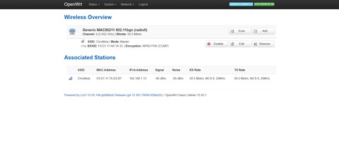

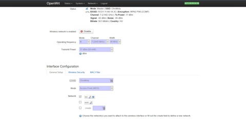

Nehany nem standard beallitas, amit a kepeken latok:
- N-only (BGN helyett)
- Access Point (WDS) (Hasznalod a WDS-t?)A 40MHz allashoz meg is van a szukseges tiszta kornyezet?
Egyebkent ez innen mar a "WLAN, WiFi, vezeték nélküli hálózat" es az "OpenWRT topic"
temajahoz tartozik, nem TP-link WR-741 specifikus kerdes. -
Trailblazer
krealon #1127 üzenetére
Hát miért üzemeltetnék wifis routert, ha nem wifin akarnám használni? Természetesen 40 mhz-re van állítva, de valamiért mégis 20 mhz-en adja le.
DHCP a kapcsolat, kábelnet. QoS nincs feltehetőleg, legalábbis az OpenWrt System/Software menüpontja alatt nincs a package-ek között.
Igen, nem egyértelmű ez a LuCI, vagy inkább úgy mondanám, hogy mintha hiányos volna, és nem engedne sok mindent átállítani. Ezt a gargoyle-t hogyan lehet fellőni?

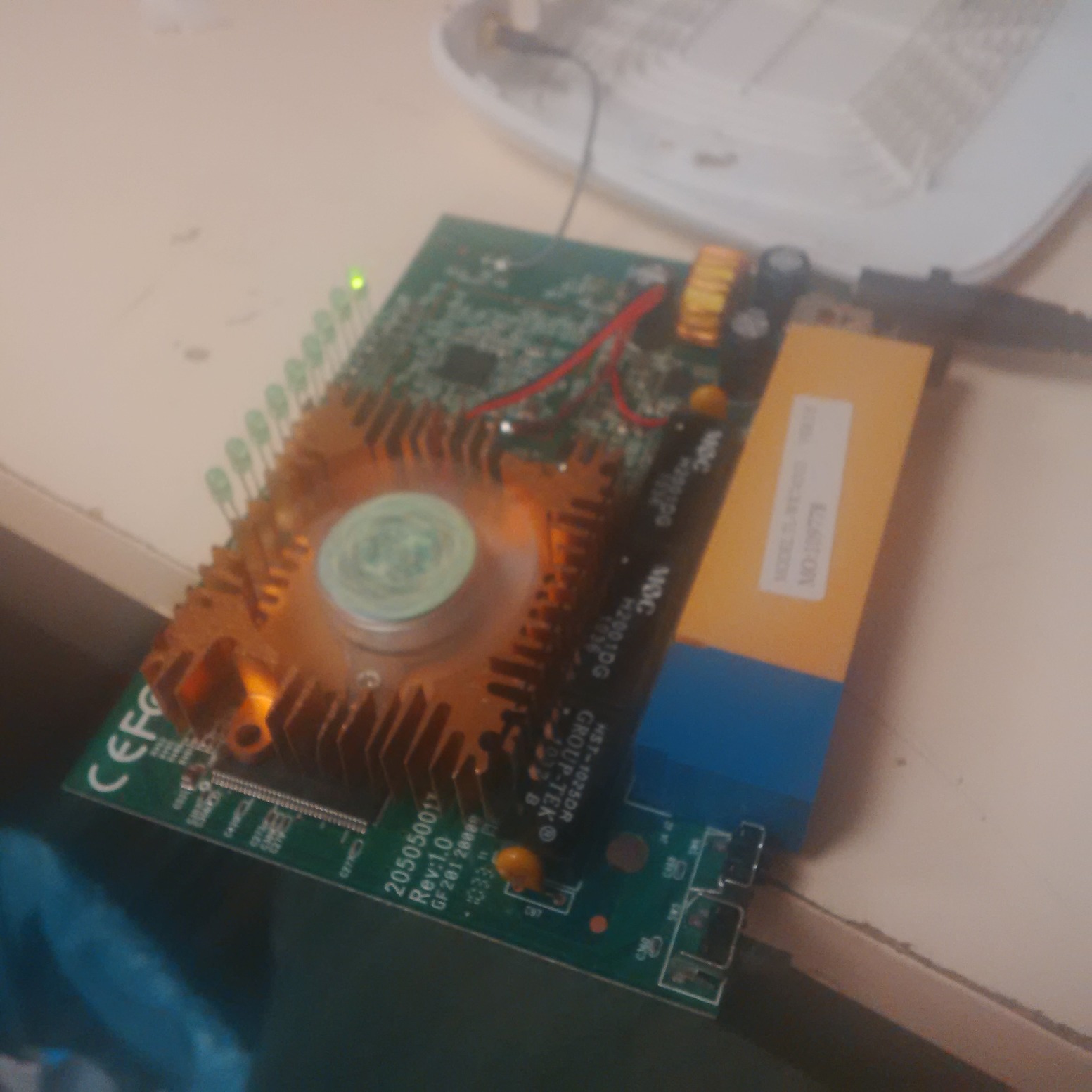

lócitrom
#97246720 #1105 üzenetére
nem olvastam az előzményeket, de nekem egy v1.5 van és nálam is gondot okoz a melegedés. lófütty méretű a borda, de gondolom alapvetően a lapka „hibája” ez és nem a hűtésé. 6 éves és lassan két éve okoz ez gondot. gyakran megfagyott. a napokban költöztetve lett, úgy néz ki most már nincs baja az új környezetben. viszont azt elmondanád, hogy hogy lehet és hogy érdemes lekenni/kicserélni a bordát rajta? nem biztos, hogy szükséges lenne, de ha ismét problémám akadna, nekiesnék.
továbbá csinált már ezzel az eszközel bárki bármilyen hardveres modifikációt? leginkább a flash memória cseréje érdekelne, hogy legyen is hely a ROM-nak, mert ez irtózatosan szűkös és ha jól sejtem egyáltalán nem nagy költség.
#97246720
hardware version: wr741nd v4
nekem pl v1/v2-őt ír ki, a címkén v2 van, az openwrt v1-nek látja, pedig v2-hez való szoftver van rajta...
nekem vezetéken simán átviszi a 92-98Mbps-t, de wifin nagyon gyér az átvitel, nyögvenyelősen éppen hogy meg van az 50mbps, nagy ritkán a 60-65 a 150ből... volt anno egy ds-link routerem, a tescoban vettem akciósan 4000ért, az is N-es router volt, az nem melegedett és lazán átvitte wifin a 100/100as Diginetet sebesség csökkenés nélkül...
kicseréltem az alulméretezett hűtőbordát is a SoC-on, kb a gyári 4-6 szorosa méretben, még azon gondolkodom hogy egy ventit is beleteszek mert iszonyatosan melegszik és alig van átvitel...
van itthon egy speedport w 724 v vdsl2-es modem, az tiszta hideg üzem közben, pedig folyamatosan dolgozott! ment az iptv rajta szinte egész nap, meg az 50es net wifin...szerintem a tp-link nagyon rosszul választott vezérlő egységet a routereihez....

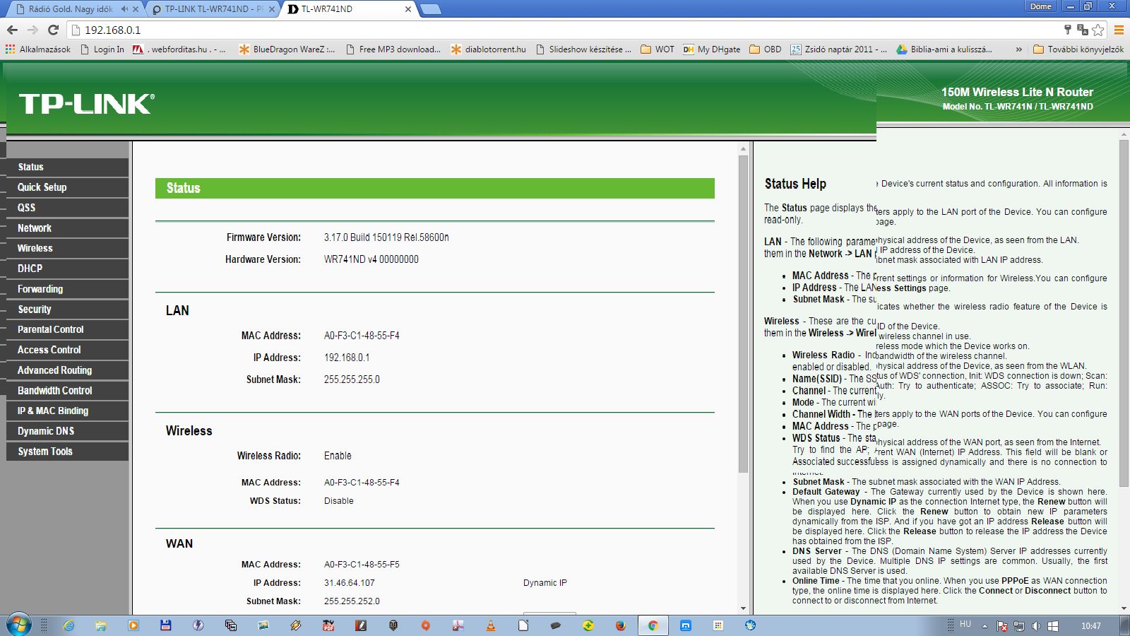

Kuter
Szia.
Szerintem te nem tudod hogy mit,és hogyan kell beállítani a routeren a módosított firmel,
Vissza olvasgattam a fórumon amiket írtál.1. A router 741nd v.4 gyári elérési ip címe 192.168.0.1 és nem az ahol kerested.
2 A router a mód firmware után az alap ip címre áll be ami 192.168.0.254. tehát nem a 192.168.1.254 amit
írtál.(innen feltételezem hogy vagy már belenyúltál a router elérésébe,vagy nem 741nd V4. routered van.
3. Ha megfelelő verzio számú 741nd V4 re telepíted a mód firmware-t akkor semmi féle bug nem lehet,és a beállításokat is megjegyzi.+ AP Routerként is tökéletesen üzemel ,sőt az összes üzemmódban hiba nélkül megy.
Úgy hogy ha meg kéretnélek ne idegeskedj ,(nyugodj meg) és mielőtt falhoz baszod a routert.Kérdez bátran.
Lesz segítség itt a fórumon.Üdv Kuter
