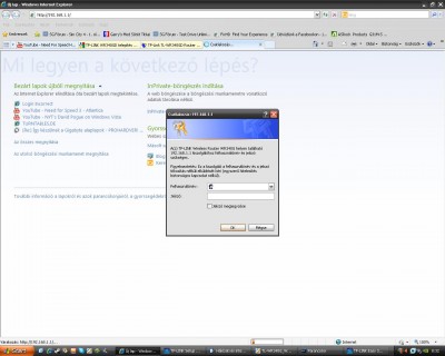

s.malacka
Kéne egy kis segítség.
TP-LINK WR340GD routerem van és az ESET Smart Security új 5.-ös verzióját használom.
A gondom a következő,nem tudom megnyitni a routert a böngészőben 192.168.1.1 mert ez a kép fogad:Ha az ESET Smart Security 5-öt uninstalálom a gépről akkor megnyílik tehát ebben lehet valami beállítás vagy valami ami blokkolhatja de én sajna nem tudom ehhez kéne segítség.
Előre is köszi. -
