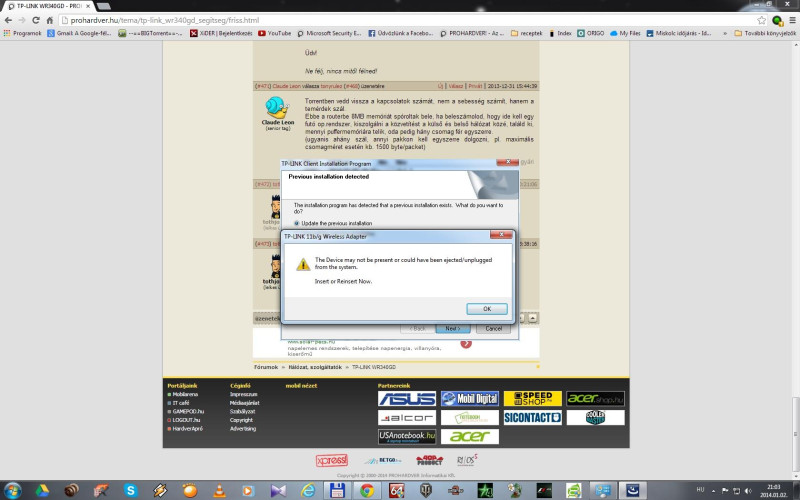

Feltelepült,látni de meg se moccan,ha váltok komp.módot akkor feldobja az exe-t,hogy engedélyezem-e amúgy
rövid gondolkodás után nem csinál semmit

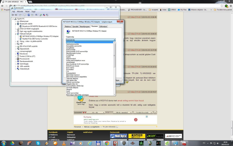

Érdekes az a WG311v3 duma mert annak elvileg semmi köze hozzá
Írtam, hogy a ven\dev azonosító kell a részletek fül alól, addig csak találgatás folyhat.

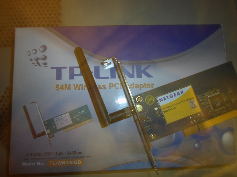

Na megnéztem a pontos adatokat.A dobozán TP-LINK TL-WN350GD van feltüntetve,az eszközkezelő pedig
NETGEAR WG311v3 802.11g Wireless PCI Adaptert lát pontosan.Most töltöttem ilyen netgear-es szoftvert de nem mai darab,települt, fent van de nem indul látszólag,kompatibilis módban se-passzolom.

Konkrétan a dobozon lévő név alapján kerestem drivert,és csak 1félét találtam,reviziót kerestem a dobozon de nem találtam.Az eszközkezelő látja a kártyát ugyhogy megnézem akkor úgy ahogy javasoltad ha hazamegyek. -

Szerintem nem figyeltél eléggé, és nem jó drivert próbálsz hozzá, ugyanis sok esetben nem elég a típus, hanem a hw. verziószáma is kell a pontosításhoz, táttam már u.a típusszám, kétféle hw. verziót hasonló képességű, ám meglehetősen eltérő chip köré építve.
Win eszközkezelőben rá kellene keresned a ven&dev azonosítójára, drivert is aszerint keress.
Általában jobban jársz, ha nem az összeszerelőüzem támogatására hagyatkozol. -
