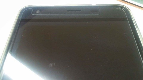

Nálam ezek a csikok úgy néznek ki, hogy középen van egy (a teljes kijelzőnél) kisebb téglalap (ami még igy is kiteszi a kijelző kb 80%-át), ez sötét, fekete, itt nem látszódnak csikok, de körbe igen, ott halványabb fekete, erősebb fénynél, és kikapcsolt kijelzővel látható. Sajnos azt nem tudom, hogy mindig is ilyen volt e, vagy azóta, hogy szétszedtem (hozzáteszem, nem cseréltem akksi, nem is feszegettem szerintem, csak belekukkantottam, mik vannak). Ez már régen volt, semmit nem befolyásol, remélem, eztán is igy marad. Egy éve is van talán a szétszedésnek, hogy mióta ilyen a kijelző, azt nem tudom. Több, mint fél éve, hogy felfedeztem, úgyhogy annyit még kibir, az biztos, bármilyen szövődménye is legyen

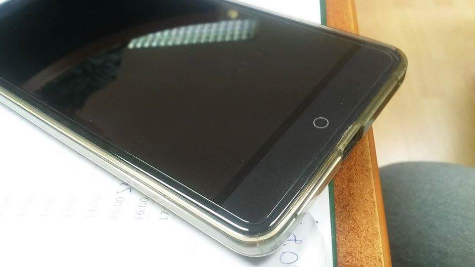

Nekem sikerült, fentebb képeket is tettem fel róla, tökéletesen illeszkedik az üveg rajta, de volt egy olyan felvetés is, hogy kicsit máshogy ívelődik ugyanaz a telefon itt-ott, szóval nekem szerencsém volt ez alapján. És igen, utána volt, hogy a cseretelefonon már másnak is sikerült, mert annak is passzolt.
