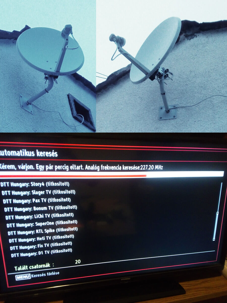

Én se nagyon értem hogy hogy működhet ha az antenna a műholdra van állítva.
Annyit sikerült még kideríteni, hogy nagyjából vízesztisen 30~40 fokkal tér el Nagykanizsa irányától (~35km),
ahol van egy TV torony, és annak frekvenciájáról sikerült befognia a TV adókat.
Érdekelt hogy honnan jöhet, úgy hogy rákeresgéltem frekvenciák alapján és azzal egyezik meg. -

Mivel közvetlen kábelen kötöttem rá a parabolát, így nincs másik eszköz, 1 darabb kábel köti össze a parabolát és a TV -t. (Azzal ellentétben amit a felszerelője hagyott maga után, ő ugyan is spórolt, és alig kicsivel több mint 1m kábellel megoldotta és rákötötte a régi kábel tv -re, ha ott lettem volna és nem csak após, tuti hogy leszereltettem volna vele a szakszerűtlen felhelyezés miatt. )
Szóval ha a parabolát lecsatlakoztatom, akkor nincs se DVB-T -s TV , se rádió... -

Nem keverem, a DVB-S -es a beltéri, amire volt a parabola kötve és Thor6 műholdról vette az UPC jelet.
Na'h a parabolát kíváncsiságból átkötöttem a TV -re, hogy az FM rádiókat megnézzem, mert ha a parabola vevőegysége működik, azaz nem halott, akkor a "nagyon zene" rádiónak be kell jönnie a 94.3 MHz -en, és a TV a DVB-T -s MindigTV -s állomásokat is megtalálta kiváló jelszinten.(A tulajdonos váltásoknál, ahogy eddig tapasztaltam, akkor lesz korszerűsítés, ha az ügyfél fizet érte, legalább is kábelen UPC így állt hozzá mikor a szülővárosomba átvette kábelszolgáltatást. Olyan trükköt tudtunk ott kihasználni, hogy lemondtuk a szolgáltatást a korábbi szolgáltatónál az utolsó hónapba, és mikor átvette az UPC akkor új ügyfélként, új bekötésként, új beltérivel jött. Különben nem kaptunk volna akkor újnak számító digitális adásokhoz beltéri egységet, csak ha külön fizetünk érte havidíjat. Míg az új bekötéseknél díjmentesen adták.)

Valamit nagyon keversz.
A DVB-T (T=terrestrial=földi) tuner NEM képes venni a műholdas jelet, azt a DVB-S (S=satellite=műhold) tuner tudja.
Ez a topic a UPC Direct szolgáltatóval foglalkozik, ami műholdas szolgáltató és parabola (=tányér) antennával lehet fogni az adást.
Te a UPC Magyarország nevű szolgáltatóval kevered, ami kábel tévé szolgáltató. -

@BornToBePuli: Nem tudom milyen antenna, de ha felmászok a tetőre megigazítani egy elcsúszott cserepet, akkor megnézem, addig csak annyit tudok mondani, hogy olyan "pici" fehér, alig 2 éve felszerelve. :-D
@Watt25: A kábel szolgáltató a Tarr Kft lett, sokáig fél - egy évente csak ide oda passzolták a települést a környező kis szolgáltatók közt, mert egyiknek se kellet, túl sok gond volt az ősi kábelekkel és nem volt pénzük cserélni. A Tarr, mondhatni megmentette a helyi hálózatot és lecserélte villám sújtotta a vezetékeket, erősítőket.
Az antennás dolog engem is meglepett mert ugye az ég felé van irányítva, de csak a kábelen nem tud annyi nyereséget össze hozni, UPC előtt próbáltuk a MindigTV szolgáltatásait, de hagyományos antenna kevés volt, mivel völgyben van a ház, még analóg korszakban is erősítő kellet, hogy "nézhető" legyen.
Ami extra poén, hogy a DVB-T -s Turnerrel, ami a TV -ben van, 90% feletti jelszint, úgy hogy a Thor6 műholdra van állítva.Szóval ha lesz időm megnézem a típusát, meg esetleg csinálok képet is hogy, hogyan és merre áll. :-)

Amúgy az antenna jól veszi a DVB-T -s MindigTV -s adásokat TV -re kötve, bármiféle pozicionálás nélkül.
Ez, így biztos, hogy nem igaz, de mégis ez lehet a probléma kulcsa. Mivel műholdas antenna képtelen befogni földi sugárzású adót, ezért csak a kábel lehet az, ami ezt megteszi. Márpedig azért, mert valahol meg van szakadva -> ezért nincs műholdas adásod.
