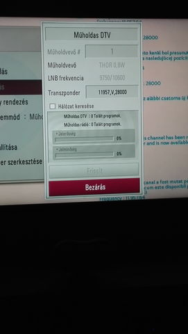

Helló!
Lg la690s upc műholdas előfizetés
ci modullal használom a upc kártyát és nem tudom frissíteni az adókat hiába írom be frekvenciát,polarizációt , szimbólum sebességet helyesen nem találja meg a csatornákat!
műholdak listájába THOR 0.8W van
upc oldal pedig THOR 6 műholdat ír ami nincs benne a tévé listájában -

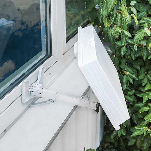

Nekem gyanús, hogy ez nem sat antenna/tükör (parabola), hanem csak DVB-T antenna.
Ha tényleg sat antenna, akkor számomra merőben új megoldás.
A gyanúmat eloszlatták a youtube videók. Ha egyre beruháznál, akkor szerintem sokan kiváncsiak lennénk a véleményedre/tapasztalatodra.
A beállítása sem lehet megszokott. :-)

Ha igaz a 38.8 dB-s antennanyereség, akkor ez megfelel egy 80-as antennának, ami elég szokott lenni.
chevyfan
Üdv! Egy kis segítséget szeretnék kérni: ez a lap-antenna jó a UPC-hez az adatok szerint?
Megasat Flat antenna D Serie
LNB Type: Universal
Users: 1 (D1), 2 (D2), 4 (D4)
Input frequency band: 10.7 – 12.75 GHz
Signal Gain: 38.8 dBi max @ 12.75 GHz
LNB noise figure: 0.3 dB
LNB gain: 60 dB
LNB output frequency: 950 – 2150 MHz
Temperature range: -30° C to +60° CVégre megoldódott egy nagy problémám :-) :
