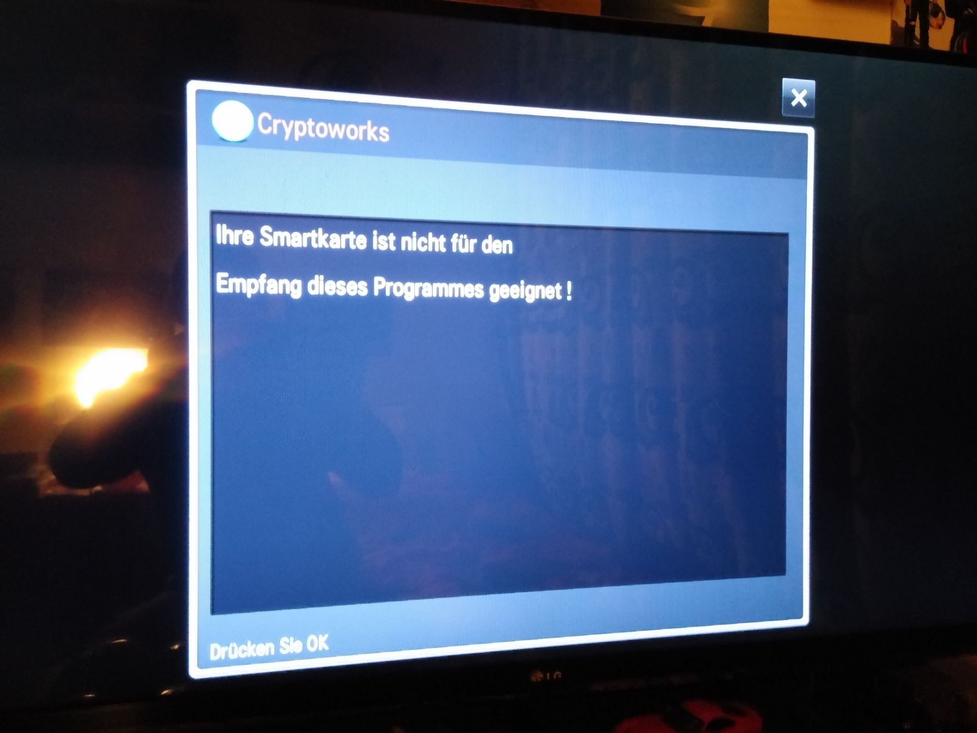

Am abból a átlagosan 500 csatornából, a berakott kártyával, a képen látható üzenet mellett kb 4 csatornát találtam, ami megy! Ilyenek, h M1,2,3,4, RTL Klub, TV2, ComedyC., zenecsatornák, Dicovery-k, Nat. Geo.-k, ezek közül egyik sem megy! Igaz talál mindegyikből 2-2 darabot, aminek magyar a műsorújságja, az egyik szépen betölti a betűket, a másik, mindenféle hülyeségeket ír az ékezetek helyett... De mikor rányomom, h belenézzek vagy kiírja, h nincs jel vagy azt, h kódolt csatorna...
Én már sírok, magamba roskadok, kidobom a tv-t, ledobom az antennát, megeszem a kártyát és a CI modult, felgyújtom a parkolóban a törmelékeiket és zorba táncot járok körülöttük...

Sziasztok! megérkezett a Ci modul, behangoltam pengén az antennát! Beraktam a kártyát a tv-be és ezt dobta ki kapásból!
Azt hiszem kezdek sírás határán lenni!
És ami fokozza a sírás ingeremet, ha elkezdek kerestetni, ha bent a kártya, egy csatornát sem talál, ha kiveszem 400 és 800 darab között, attól függően, hogy változtatom a keresési beállításokat. De a lényeg, amiért áttértem UPC-re, h mennyen a Sport2, az nem megy!!! Talál vagy 5-t is, de vagy azt írja, h nincs jel vagy a második képen lévő üzenetet hánnya ki...
Rohadna meg a nyomorék MindigTV, h kiszedte a Sport1-2 csatornákat!

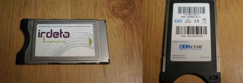

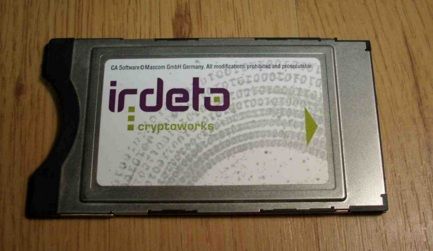

Gaben92
Pontosítsunk. Mindkét modul jó. (A jobb oldali, a bal oldali hátulja.
)A médiában meg nem csoda, hogy el vannak tévedve. Ők hivatalos MindigTV forgalmazók, és kb csak ahhoz értenek. Amikor en vettem a modult, a médiában nem is volt csak Conax modul, ezért mentem a Bétához.
Azt zárójelben, hogy azt se hidd el MM-ben amit kérdeznek. Mikor bementem megnézni a kiszemelt TV-ket, jött "segíthetek Feri", és mikor közöltem, hogy jöttem TV-t nézni, és olyan kéne amiben van CI+, hogy beltéri nélkül tudjam használni a UPC-direct-et, az első ajánlat egy Samsung H6200 volt. (Amiben rohadtul nincs sat tuner). Mikor közöltem, hogy ezzel nem fog menni jött a "nekem ugyanilyen van és én is modullal használom a UPC-t, szóval biztos, hogy mennie kell". Aztán a hova dugod az antennát, mert nem látok a TV-n F csatlakozót kérdésre rámutatott az antenna csatira.
Mikor sikerült elmagyaráznom, hogy a parabolát nagyon nem oda kell dugni, és nem árt egy S2 tuner, majd megmutattam a H6500-on az F csatit, a következő választ kaptam: "Ó ezt én nem is tudtam. Bocsi csak amúgy én a hifi részlegen vagyok" -

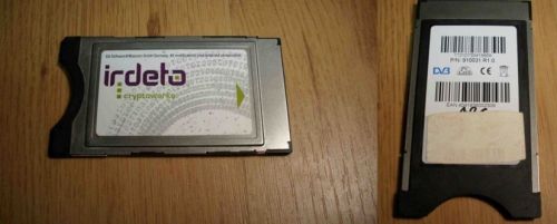

Ugyanilyen van nekem is, és én egy Technisat Technicrypt modullal használom. Nálam tökéletesen bevált, de van akiknek a synaps jött be. Lényeg, hogy irdeto legyen. Telefonon vagyok, úgyhogy nem tudok normálisan linkelni, de én tőlük vettem.
http://www.betacom.hu/modul-cam/technisat-technicrypt-irdeto-cam-modul.html
Gaben92
poli27: modult akartam írni, később is arról beszéltem, csak telefonon fura a PH, és nem vettem észre.
Még most ia telefonon vagyok, de ha jól látom mindkét modulod Conax. Az pedig a mindigTV-hez kell. UPC-hez attól függ, milyen modul kell, hogy milyen az előfizetői kártyád. Itt szokott egy kis képzavar lenni, mert van pár fajta kártya. Van Crypto ami nem párosított, Irdeto ami párosított, illetve "crypto módban működő nem párosított" vagy mi a szösz.
Az előfizetői kártyát kéne lefényképezni, és akkor tudnánk milyen modult kell venned.

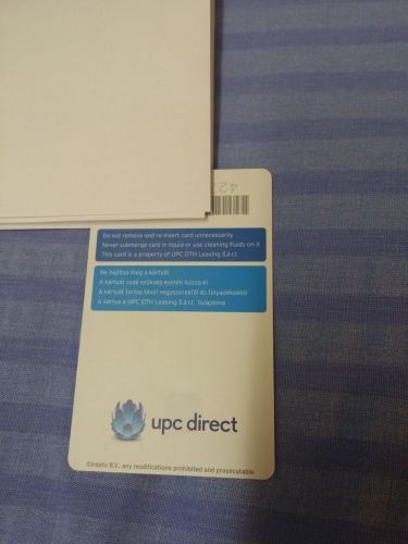

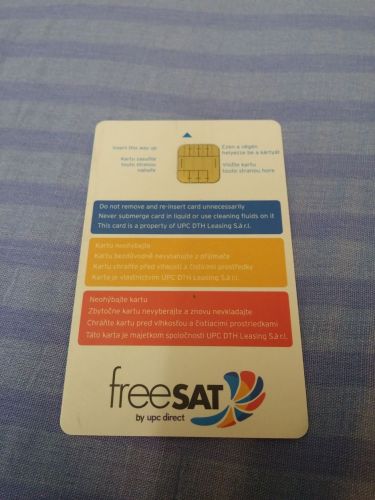

A UPC-nél valóban nem adnak kártyát, de az irodáik 90%-ában lehet venni. Én mikor kötöttem a szerződést, kb 20 TechniSat modul volt a polcon.Az, hogy "univerzális" azt meg abszolút nem értem. Ha tudod milyen kártyád van, tudod, hogy Crypto, vagy Irdeto modul kell.
Csinálj képet a kártyáról, linkeld be, és írd meg milyen a modul. De nem tökéletesen beállított antennával ne várj csodát, ha jó minden, akkor aem fogsz megtalálni mindent. Sőt, inkább leszel közel a 0-hoz.
Ha minden frankó, több mint 600 csatornát kell találnia a TV-nek. -
