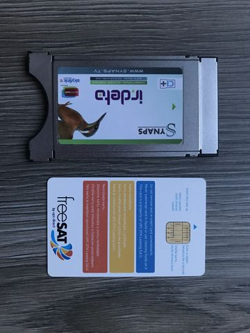

Tudnátok ajánlani CI modult freeSAT-os UPC-s kártyához? És Esetleg tudja valaki hogy két box mellé esetleg menyiért adnak egy modult?

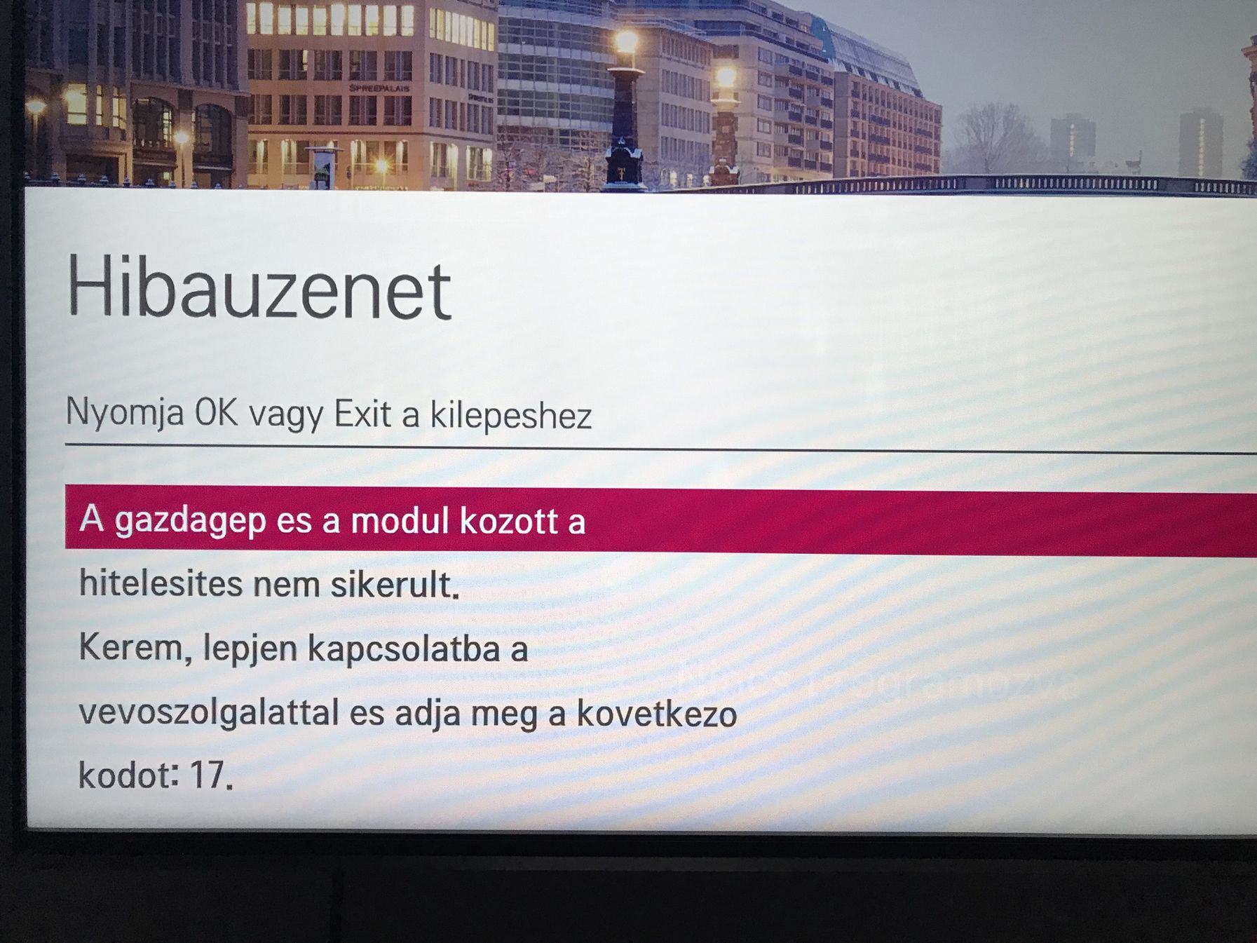

Van a családban egy ue32j4000 (nem smart, hd ready tv). Délután apum még nézte rajta az adást (upc direct) , este viszont bekapcsolásnál már ez a szöveg fogadta (bocsi hogy ezt a képet másolom be, nem volt kedvem leírni)
ötletek? eddig nem volt probléma. kicseréltem a beltérit , áthoztam a saját 4k stbstb tv-mre probléma nálam nincs, megy szépen az adás.

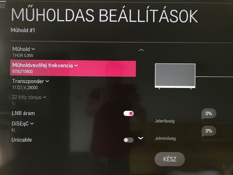

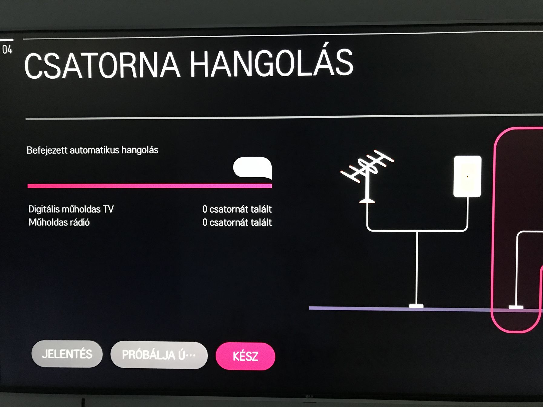

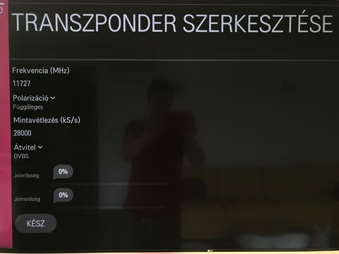

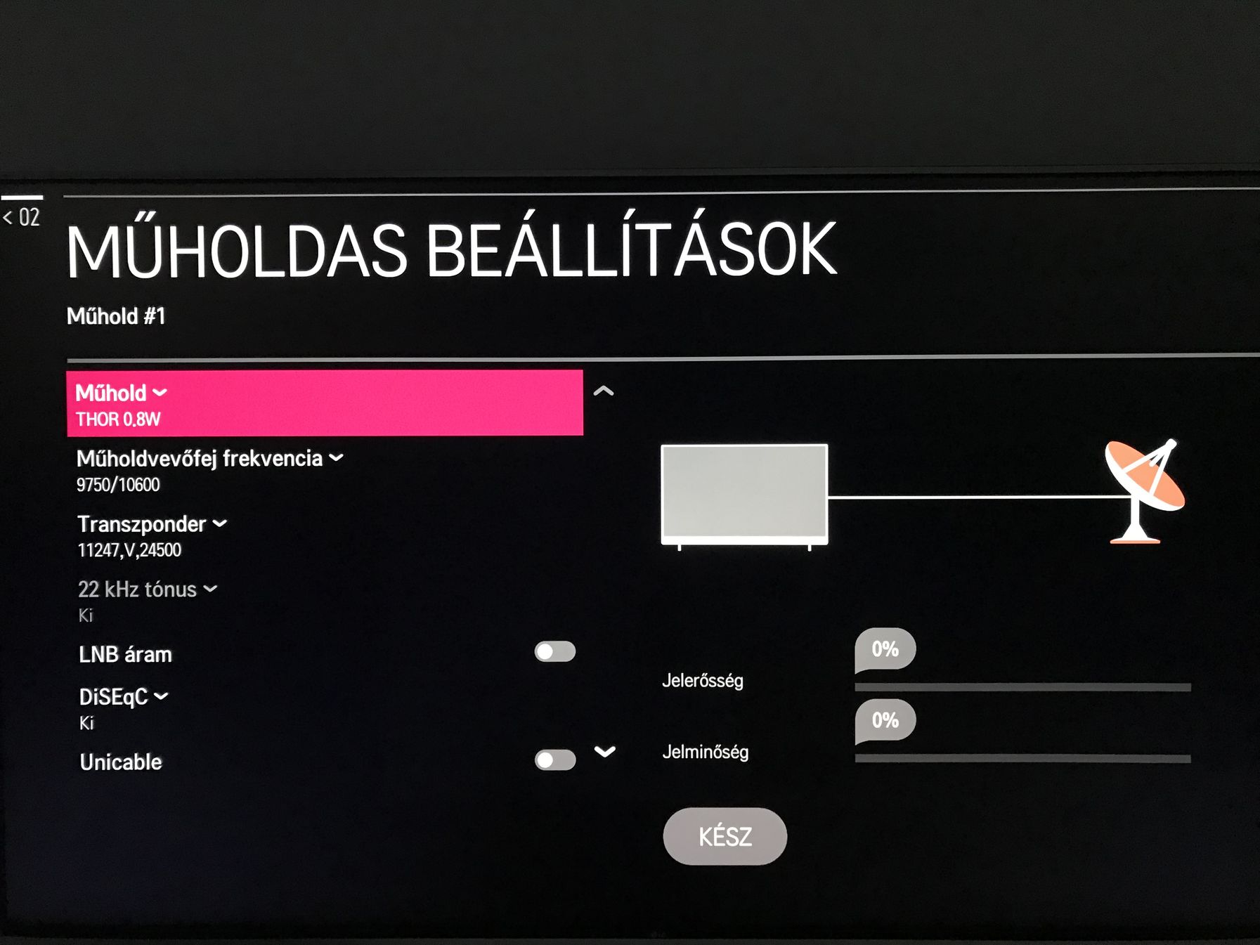

csab2
Az a baj, hogy már régen csináltam (1-2 éve), ráadásul most nem vagyok a tévé közelében (2 hétig nem is leszek), így nem tudok segíteni. Egyébként én letettem a tévé saját műholdas tunerjének használatáról, miután 2 db modul is tönkrement a tévében. Most a szolgáltató saját boxát (Humax UD-Fox HD) használom teljes megelégedéssel. 1 óriási előnnyel jár a szolgáltatói box: nem kell hangolni semmit. Ha bármi változás történik a csatornákkal (másik frekvenciára kerül, megszűnik, új indul tévéadás indul, stb.) automatikusan lefrissíti. Meguntam állandóan telepítgetni ha valami változás történt. Márpedig az utóbbi években elég gyakran voltak változások a UPCD-nél.
Clever0
Végül is két kérdésre kellene tudni a választ:
- Lehet-e a Műhold / TP listát frissíteni?
- Lehet-e egyedi TP adatokat beírni és/vagy ilyen TP-t lekeresni?
Samu tévékre több csatornaszerkesztő progi is van, bár én a műholdas részét nem használtam. Biztosan létezik LG-hez is. -
Fejo
Rossz topik
Clever0
Ha fix antennád van, akkor a hold neve nem számít. A lényeg, hogy a TP-k adatai jók legyenek.
Ha jól sejtem LG tévéd van, esetleg annak a topikjában érdeklődj a műhold hangolásról: LG LCD és LED TV-k -
Watt25
Alapelv, hogy a csatornák behangolásához nem kell kártya. Tehát első körben azt a problémát old meg, hogy nem jönnek a csatornák. Antenna megfelelő beállítása, kábelek átnézése.
