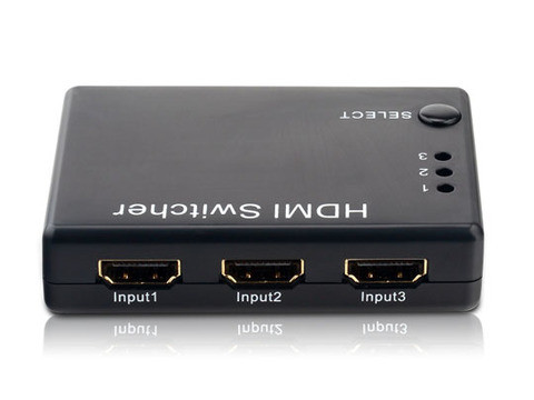

Ma kíváncsiságból mivel mostanában nagyon benne vagyok a dolgokba.
megnézem hogy a leges legjobb a kép műholdról.
Nappaliba Humax HD van, másikba egy Kaon, meg egy kicsi szürke Philips lényegébe ebből szedtem ki a kártyát és tettem bele a modulba.[link] [link] [link] [link] [link]
Hozok a szobámba még 1 koaxot és egyszerre azonos csatornákon fogom nézni a Kaon vs Humaxot
HDMI 1 HDMI 2 és csak kapcsolgatni fogom a bemeneteket oda vissza. Aztán ha lesz különbség a továbbjutót pl Humax on szebb a kép, akkor Tv Cam modul Vs Humax. És amelyikkel a legjobb lesz az marad.Aztán a nyertest összehasonlítom a Mindig tv vs nyertessel.
Én ahogy láttam mind 2 beltéri leöli mint a szart a tv beépített modulját, hiába mondjátok hogy úgy a legjobb a kép. Sőt ezt a haver LG jén is láttam. Hogy modullal bizony szarabb a kép.
Lényegébe erre vagyok kíváncsi hogy ez csak placebo, vagy tényleg jobb! És így megtudom nézni.
