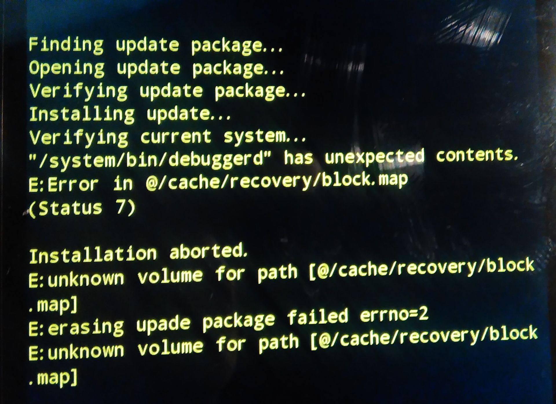

Rootolt volt a teló azt hittem az okozza. Unrootoltam de így is hibával leáll
#54902272
Megjelent a 130FUN1-es verzió. Frissítés közben megáll és annyit ír ki hogy "HIBA" Másnak is vagy csak nálam van ez a hiba? Szerencsére most újraindításkor nem omlott össze és tudom használni a telót!

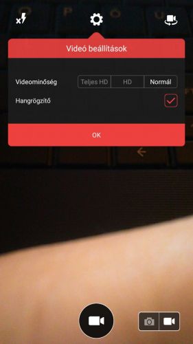

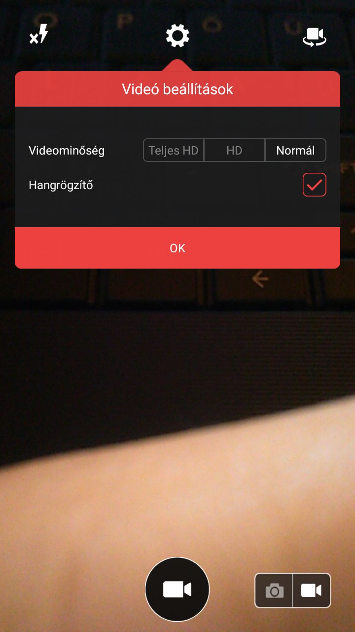

hatalmas problémára bukkantam. Vagy ez csak nekem ilyen?
Videó amit a mobil csinál.: https://www.youtube.com/watch?v=U-WY_UWBrSE
Ez nektek is ilyen hogy a két oldal fekete? De mégis 1920x1080p a felbontása csak mi ez a képarány?
A videó beállításokba nincs semmi ezzel kapcsolatban, csak a minőség és a hang ki-be kapcs.
Láttam youtube on videót ami ugyanugy a kamerát teszteli FULL HD ban és ott teljesen rendben volt. Azért kérdezlek titeket, hogy nektek is ilyen vagy nektek normális? Mert ha nektek normális 16:9 akkor ez készülékhiba.

Azért egy videót ha visszanézek - ráadásul amit a telóval vettem fel -, akkor szóljon már tiszzán
A videófelvétel lakásban régebbi Alcatel-ekhez hasonlóan szaggat, mert visszaveszi a képkocka/másodperc sebességet sajnos. Bezzeg a Samsungom, meg Sony-m stabil 30 FPS-sel vesz fel lakásban, sőt lámpafénynél is, azok is 40 ezres cuccok.
Hangfelvétel jelszintje alacsony, halk a videó alatt a hangsáv.
