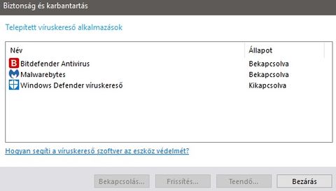

Hiába tiltjátok le, semmi hatással nincs se az ikonra, se a Defender működésére. A Defender-t le lehet állítani, de csak ideiglenesen. Egy idő után saját magától bekapcsol. Újraindításnál viszont azonnal. Csak úgy lehet kikapcsolni, ha felkerül a gépre egy másik védelmi szoftver. Az ikon akkor is ott marad a tálcán.

De ott van. A saját képeden mutatom, azt kell jobb klikkel tiltanod:

Defender tipp: hiába van kikapcsolva más AV miatt, az értesítési ikonja ott marad. Feladatkezelőben indításnál tiltsd le, majd kijelentkezés vagy restart.

Nekem nincs ott az ikonja az értesítési területen, és ha jól rémlik, csak ennyit csináltam.

Felraktam a Creators frissítést egy Windows 10 Pro N rendszerre, eddig mind szép és jó csak sajnos ezzel ugrott a Media Feature Pack erre még várni kell, hogy kiadjanak egyet ami működik, remélhetőleg ezt ezen a héten meg is teszik.
Ami kérdésem lenne, hogy mióta felraktam a Frissítést azóta a notification ikonoknál van egy Windows Defender Biztonsági központ. Ezt valahogy ki lehet kapcsolni? Bitdefender -t használok és nem akarom, hogy a Windows Defender bekavarjon.
A Windows szerint ki van kapcsolva, viszont a notification ikonját nem tudom kiszedni sehogy.

Igen, nálam is ki volt kapcsolva, de ennek ellenére volt Defender ikon. Ezt a nem normális állapotot úgy szüntettem meg, hogy uninstalláltam az Esetet, majd újra telepítettem a legújabb verzióját. A telepítés - ugyanúgy mint eddig - kikapcsolta a Defendert az ikonjával együtt.
