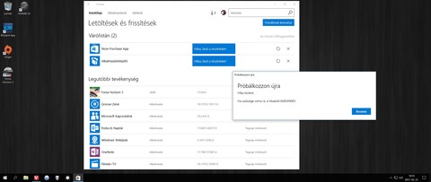

Sziasztok! Nem tudom megnyitni a windows áruházat, azt írja nem sikerült csatlakozni a kiszolgálóhoz.
Ezt a hibakódot irja ki 0x80072EE7. Találkozott már valaki ilyen hibával? -

Van valami különbség a win 10-re frissítések között abban ha a windows oldaláról online frissítem a rendszert 8.1-ről vagy ha letöltöm az isot-t Creation Tool-al és pendrivről frissítek? Mindkét esetben maradnának a régi adatok stb, nem tiszta telepítést szeretnék. Vagy kicsit más a dolog?

Kapcsold be a frissiteseket...
Dyingsoul
#57275
Ezzel en is ugyanigy vagyok, gondolom a WinStore hasznalata szorosan osszefugg az updattel, egyik a masikra tamaszkodik.
Egyetlenegy app, konkretan a MindgTV miatt csinaltam Microsoft accountot, es nem telepul, mert a frissitesek ki vannak kapcsolva.
Ezt mondjuk egyaltalan nem ertem, egy Androidnal mindegy hogy akar meg a 4.2-t hasznalom, a PlayStorebol mindent siman lehuz.
Esetlg valaki megdobna egy Mindig TV appal w10-re? -

Kipróbáltam azt, hogy letörlöm és újratelepítem... Ezt kaptam (a további infó gomb erre az oldalra visz):
A win 10 gyakorlatilag letiltotta az alkalmazásokat nálam mert ki van kapcsolva az update. GG.

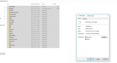

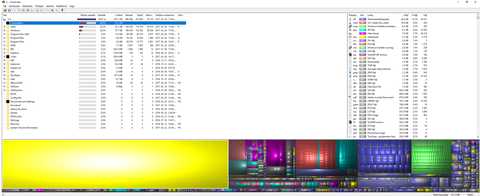

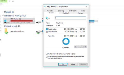

Huh, egybe válaszolok mindenkinek, mert annyian írtatok, hogy nem bogarászom most végig ki mit ajánlott.
A driver store explorer-rel sikerült cirka 15GB-ot visszaszedni szabad helynek, a Patch Cleaner is kibányászott majdnem 9GB adatot - ez utóbbi egyelőre backup mappában, ha nem lesz semmi gáz, akkor véglegesen is repülnek.Szóval majdnem 25GB-tal előrébb vagyok, köszönöm!
De még mindig piszkál ez a System Volume Information mappa, na most ha megcsinálom a videó alapján, és eliminálom, abból lehet-e bármi gáz? Egy Acronis backup azért lefut majd előtte biztos ami biztos, de ebben csak olyan tárolódhat, ami nem kell a rendszernek?
Árnyékmásolatok, a rendszer backupjai biztosan nem foglalnak helyet, legalábbis látszólag. A rendszer szerint minden ilyen ki van kapcsolva, vírus Kaspersky szerint nincs, szóval nem tudom mi töltötte meg ilyen szépen ezt az ominózus mappát.

Szia! Nem tudom sikerült-e megoldanod az SSD méret problémát, nem olvastam végig a neked írt válaszokat.
Korábban én is hasonló dologgal problémáztam.
Nálam a PatchCleaner és a Rapr_0.5 programok gyógyítottak valamit a helyzeten.
Szándékosan a fórumlakó társaktól kapott javaslatokat linkeltem nem a programok letöltéseit, mert hát ha azóta vannak a programokból frissebb verziók (PatchCleaner-ből 100%), de gőzöm nincs hol... -

Na annyi még plusz adalék, hogy az Ashampoo Win Optimizer 14 szerint ez a mappa nem más, mint a System Volume Information.
Megnyitni persze ott sem engedi, és a mappa mérete sem egyezik, de tuti ez lesz a ludas a maga 113GB-os méretével... Viszont ezt meg gondolom nem tanácsos csak úgy törölgetni, hátha nem indul el a rendszer a következő restart alkalmával.
Viszont semmiképp sem normális, hogy ennyi helyet foglal, mi lehet ez, vagy mivel tudnám rendberakni? Win újrarakás csak legvégső esetben lenne, sem időm sem kedvem hozzá (maximum ha megmaradna minden adat, ha jól tudom a Win 10 erre ad lehetőséget, bár még nem csináltam sosem ezt a fajta frissítést). -
Skynet258
a Win 10-es rendszeremen egy ideje erősen csökken a szabad hely (a rendszer egy 250GB-os Samsung SSD-n van). Nem is nagyon foglalkoztam vele, de most már odáig fajult a dolog, hogy a rendszer beszól, miszerint elfogyott a hely, szóval kapjam össze magam.
Nem nagyon hittem neki, így első körben megnéztem az Intézőben a dolgot (a rejtett mappák is listázva vannak):Amint látható, 122GB-nyi adat foglalja a helyet a 250-es vinyón. Itt már ugye fura a dolog, mert kéne lennie szabadon cirka mint 100GB-nyi adatnak, de legalábbis nem kéne nyavalyognia, hogy elfogyott a hely...
Ezzel szemben az alábbi képen az látható, hogy a C meghajtón 207GB foglalt, és 13GB van szabadon (most épp, törölgettem ezt/azt, hogy ne legyen csontra 0MB).
Mivel itt eddig jutottam, letöltöttem a WinDirStat nevű programot, ami pár perc tekerés után ki is dobta, hogy van egy <Ismeretlen> mappa (?) amivel viszont nem tudok semmit csinálni (törölni, megnyitni, akármi), azonban elfoglal épp 91GB-nyi helyet, ami majdnem az egész SSD-m tárhelyének a fele.
Szóval el is jutottunk a kérdésemhez: mi a jó franc ez, és hogyan szabaduljak meg töle? Nem partíció, mert már azt is néztem. Ez egy... valami, ami valahol van, és elfoglal valamennyi tárhelyet.
Segítsetek légyszi, hogy ez ne így legyen...

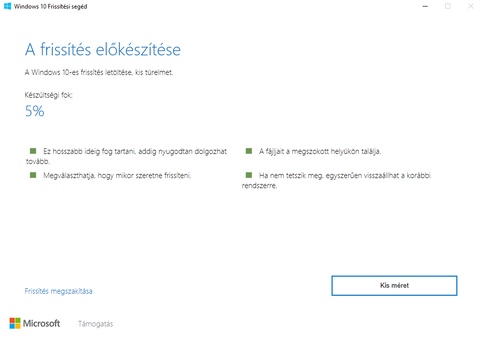

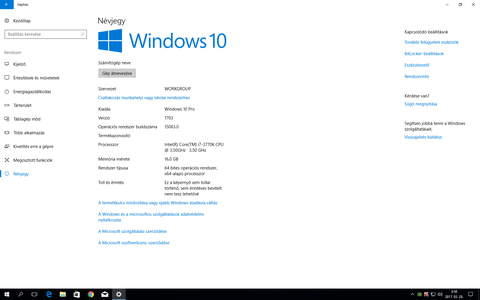

movax
Ga3rieL
Hali. Valaki megtudna mondani,hogy önállóan is telepíthető lesz e az alkotói frissítés, úgy mint a redstone, vagy az annyversary update?
zapikanka
Windows 10 vásárlására szánnám magam, mert eddig az egyetemi Education verziót használtam, de megszűnt a jogviszonyom és így kell vennem egyet. iPon-on néztem, de ott 50ezer, annyit sajnos nem tudok rászánni, van esetleg alternatív megoldás, ahol tudok a Microsoft-tól vagy valahonnan kulcsot venni?
Köszi előre is.
Üdv,
z -
