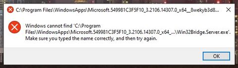

Kipróbáltam azt, hogy letörlöm és újratelepítem... Ezt kaptam (a további infó gomb erre az oldalra visz):
A win 10 gyakorlatilag letiltotta az alkalmazásokat nálam mert ki van kapcsolva az update. GG.

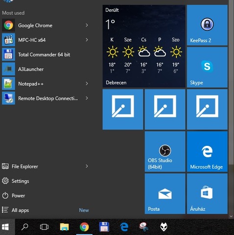

Van egy kis gondom, de haladjunk sorban:
Mindig halogattam a Win 10 updateket. Egyszercsak már nem lehetett mit tenni, települt. Restart után a hálózati kapcsolatom teljesen tönkrement ezért recoveryvel visszaálltam az update előtti winre. Szerencsére sikerült, azóta nem is updatelt de tartok tőle, hogy mikor fog ismét bepróbálkozni a win10.
No de itt jön a probléma: Korábban kértem segítséget az árfolyamok követéséhez és nagyon jól működött a dolog ezidáig. A recovery után már így néz ki a startban:
Mi ment tönkre, hogy lehet megjavítani?

Tudom, hogy hivatalosan már nem támogatottak a gadgetek, de nem lehet valahogy megoldani, hogy akár a start-ban láthassam live tile-ként az árfoylamokat? (Természetesen forint laapúan érdekelne, tehát 1 eur hány Ft és hasonlók.)
