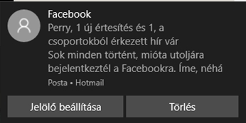

Egy értelmiségi ismerős, akit én nem engedek a gépem közelébe, de néha vendégeskedik nálunk, a múltkor csak valami levelet akart megnézni és rászabadult a nejem gépére. Nos azóta párom kap ilyen értesítéseket, ha az illető az otthoni gépére levelet vagy üzenetet kap. Hol lehet az ilyentől megszabadulni? (nem az ismerőstől!) Mert egyébként jó arc, de a géphez teljesen idióta.
