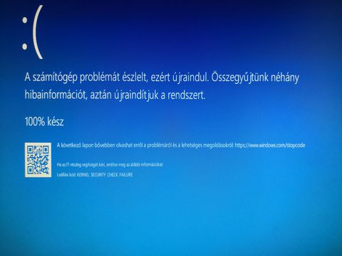

Lényeg annyi, hogy sűrűn dobott kékhalált a gép. És valami filet be kellett tömöríteni és feltölteni valahova, így Ő meg tudta nézni hogy mivel volt a gond.
Most megint 1 nap alatt kétszer fagyott le a gépem kék halállal. Végig is tudta pörgetni a százalékot, meg újra is tudott indulni másodjára...
Valaki tudna segíteni, hogy mit kell ilyenkor megnéznem? Vagy hogy jöhetek rá, hogy mitől volt a fagyás?

Ismét hatalmasat crashelt a gépem...
Éppen Dota volt, alatta szólt a spotify. Volt előjele, mert elment a zene. (fülesen halgattam, a bluetooth el lett felejtve) Próbálgattam léptetni, a billentyűzeten, de csak a kép jelent meg, nem változott a zene. Konkrétan csend volt. De a Dota alatt volt hang.
Aztán vagy 20 másodperc múlva elkezdett szaggatva szólni a zene... Aztán viszont megállt minden és kék halál.
Gondoltam, megint feltöltöm neked ezt a memory.dmp filet. Hátha látsz benne valamit.
De nem találtam most a windows mappában!
Az lehetséges, hogy előzőleg áthelyeztem a másik vinyómra, ahol betömörítettem, és nem pedig átmásoltam?
Vagyis hát az lenne a kérdés, hogy ha áthelyeztem, akkor nem készít új ilyen file-t? De szerintem csak másoltam egyébként, nem értem miért tűnt el...Annyi változás történt azóta, hogy visszaraktam a Nod32-t, meg hallgattam a spotify-t.
Ha a továbbiakban van még valami hasznos tanácsod, szívesen fogadom!
