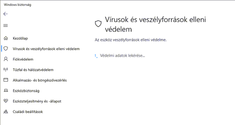

De mostanában semmit nem telepítettem pedig.
Ezek frissültek tegnap a kép szerint. Most ugrott fel a program ablaka. -

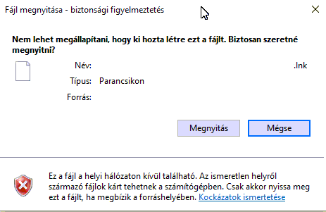

Szeretném kikapcsolni a hálózatról indított programok esetében, hogy az asztali ikonról nyitva ne kérdezze mindig, hogy biztos megnyitom-e.
Ez alapján, de csak ezt látom a végtelenségig, jó helyen keresem?
