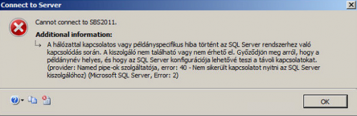

Van egy új telepítésű SBS2011 amin az SQL szerverhez nem tudok csatlakozni
ezeket a beállításokat már végignéztem de nem jutottam sikerre.
Ez a hibaüzi:
Remélem tud valaki segíteni ennek a megoldásában

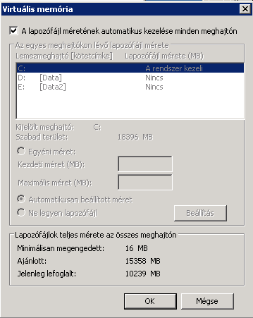

Adott egy HyperV-n futó SBS2011. 10 GB memória van neki adva, és így van beállítva a virtuális memória
Így egy 10 GB-os .bin file-t hoz létre a Hyperv-n. A vasban van még tartalék memória terén, de ha többet adok neki akkor nagyobb file-t is hoz létre a HyperV-n?! Az számomra nem jó, mert már kevés a hely
Beállíthatom a virtuális memóriát "Egyéni méret"-re, és ott megadom a kezdeti és max méretet pl 8-10 GB? A HyperV-n pedig adok az SBS-nek mondjuk még plusz 4 GB-ot, így össze 14 GB lenne a valós memória, a virtuális pedig ez az egyéni 8-10 kezdeti és max. Ez így OK lehet?
Köszönöm!
