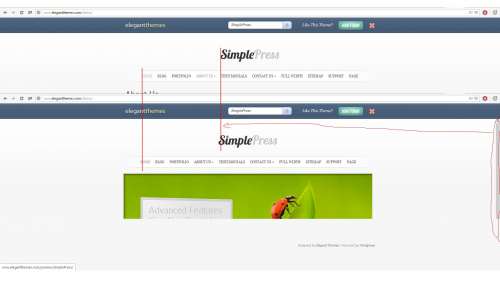

Nem, ezt én is megtaláltam, de nekem az a gondom, hogy az egész oldal ugrik arrébb (középre rendezett hasáb mint pl. az index is, és ha sok a függőleges tartalom és ezért van jobb oldalt scroll, akkor arrébb ugrik a scrollnak megfelelő szélességgel ahhoz képest, ahol nincs scrollozási lehetőség lefele. Remélem érthetően írtam
Amit linkeltél, az nem az egész oldalra vonatkozik ha jól értem, nekem meg az egészre vonatkoztatva kellene a scroll fixálása. Ha megnézed a twentythirteen témát, ott alapból fixálva van a scroll oldalt, bármennyi tartalom is van az oldalon. Ilyet szeretnék én is, vagy ennél is jobb lenne, ha mindig ugyanott lenne az oldal (vagyis a hasznos tésze), akár van scroll akár nincs oldalt. -
