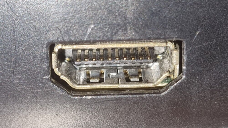

Nem írtad le a lényeget, de akkor világít az Xbox logo?
Ezzel kellett volna kezdeni mert ezekszerint bekapcsol a gép.
Akkor valóban HDMI encoder chip lesz a gond.
(feltételezem már próbáltad másik HDMI kábellel, meg teljes leállítással és kihúzni, visszadugni a gépet a konnektorból)Nem hiszem, hogy találsz itt a fórumon erre embert csak úgy, ehhez precíz cuccok kellenek, nem egyszerű forrasztás.
Akikről tudom, hogy csinálnak ilyet: Konzolvilág, Platinumshop és talán Pandafix még.
20-30 ezer Ft körül mozog a dolog ha valóban ez a baja. -

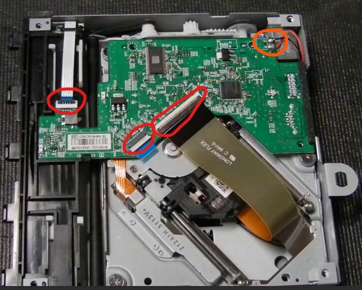

MeroM
#241988
360-ba még nem cseréltem meghajtót de One-ba igen.
One nál (is) alaplaphoz kötött. Igazából ha van egy új (működő) meghajtód akkor ami a te gépedbe van meghajtó azt kiszeded és abból az alaplapról lehúzol pár szalagkábelt meg 2 apró forrasztást leszedsz:
majd az újról is leszeded ugyanígy az alaplapról és berakod a helyére a tied, visszaforrasztod, szalagkábeleket is visszadugod aztán már mehet is a gépbe.Mi a gondja a meghajtódnak egyébként?

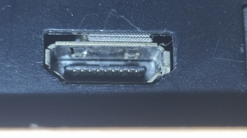

Bjoe007
#241474
Kétlem, hogy a kábel nyírta volna ki. Lehet akkor a ki-be dugdosás. Esetleg tudsz egy közelebbi képet küldeni az Xbox HDMI csatlakozójáról így, hogy minden látszódjon benne:
Hátha látszódik valami rendellenes.
Ha ez is rendbe van akkor passzolom. Lehet a HDMI recoderre tippelnék, pedig az ha csütörtököt mond akkor se kép se hang. -
Guitar14
Érdekes...
Több dolog is lehet.
Nyilván lehet hardveres gond az Xboxszal, hogy a HDMI csatlakozó kezd meghalni vagy maga a HDMI recoder haldoklik.
Neten kutatva nem egy illető írta, hogy LG oled-re dugva 640x480 felbontást ad és nem lehet magasabbra állítani.
Van otthon más HDMI-s monitor/tv amire egy próba erejéig rá tudod kötni, hogy azon is ezeket produkálja?
És akkor máris lenne konkrétum, hogy mivel van a baj. -

#241001
Ugyanez a helyzet, az optikában az alaplap hozzá van "házasítva" a konzol alaplapjához.
Cserélheted a meghajtót persze ha valami elszállt benne (fej, mechanika stb.) de ami kiszedsz abból az alaplapot át kell raknod az újba. Vagyis ha alaplaphibás az optikai meghajtód akkor sajnos onnantól digital only a géped. -

#240820
Pfúúúha. Valahol lehet otthon nekem kb. 3 éve nem láttam már.
Átkutatom a házat. De jól gondolod, csak a gépetben lévő olvasó alaplapját kell áttenned az új olvasóra (pár szalagkábel és 2 vezetékforrasztás) és minden jó lesz.
Ami nekem van valahol otthon azon az olvasófejről nem tudok semmit mert a baja az volt, hogy a kiadó mechanika ment tönkre és azért cseréltem újra. Ha megtalálom és érdekel akkor ingyen neked adom. -

-Kikapcs, HDMI kábel csere és próbaHa egyik se akkor lehet tönkrement a HDMI csatlakozó vagy elhalálozott a HDMI vezérlőchip, ebben az esetben szeviz.
(lehet más gond is de erre tippelek) -
