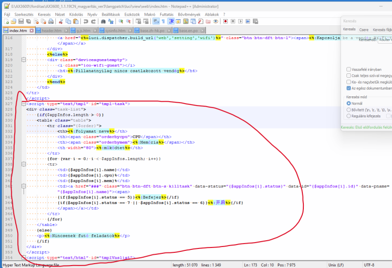

AX3600 1.1.19 CN firmware részleges magyarítás, ver5 - [link]
Changelog:
----- frissült a telepítési útmutató 3-as pontja, bemásolás után ne felejtsd el az uci/luci parancsokat ha "frissíted" a korábbit
----- xmir patcherből i18n file szerkesztve és hozzáadva így a maradék krixkrax is eltűnik
----- apróbb javításokÉrdekes amugy a forditas mert nem kell html fileokat forditani feltétlen de "hozzávaló" angol nyelvi file-tól sem lesz teljesen angol hanem maradnak benne kínai dolgok... ha valaki szeretné olyan 95%-osan angolul használni akkor az is megoldható.
Illetve rendszeradatok megjelenitese, guestwifi allapota is valahogy bekapcsolható csak nem jöttem rá még hogyan...kövi verzió max ha ezt kitalálom.

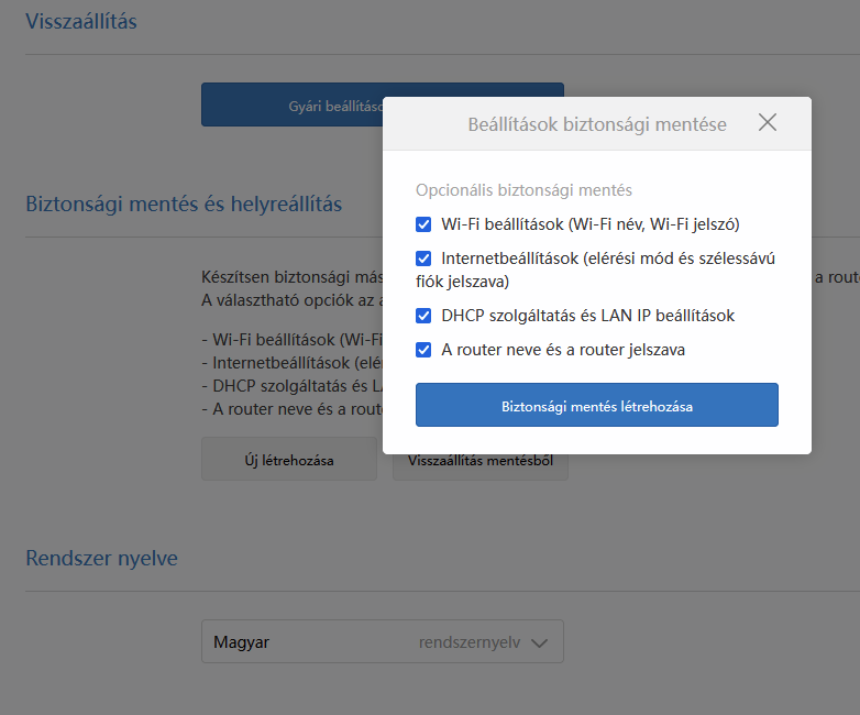

De nincs nyelvválasztó menüm a routerben!
Úgy sincs, hogy a country code-ot átírtam.
Mondjuk én azt a fw-t tettem fel ami a Mi szolgáltatásokat nem tartalmazza, ez nem tudom számít-e de az volt a mondás hogy ennyiben különbözik a két fw, a Mi szolgáltatásokban, cserébe nem küldözget adatot. -
Dyingsoul
lafaty80
#3539
A country code-ot sikeresen CN-re beállítottam, köszi neked és Fing-nak is!
A Router-ben nekem sehol nincs nyelvválasztás. Hiányzik az opció. Videót is néztem róla, az időzóna felett kellene lennie. Erre valami tipp? (Csak azért magyar mert ezt az oldalt pont felajánlja a Chrome fordításra, de ha kikapcsolom a fordítást sem jelenik meg.)
