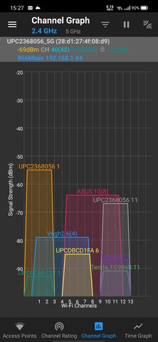

"amikor ott van a sokkal erősebb ax3600 jele is." a 2.4G Wi-Fi ugye 40/20MHz-en van? Ha fix 40-en, akkor pl. semmi okos cucc nem fog hozzá kapcsolódni

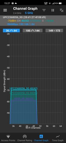

Ha bepipálom a kényszerítést, akkor megy. Pedig a szomszéd wifije -85 - -90dBm
