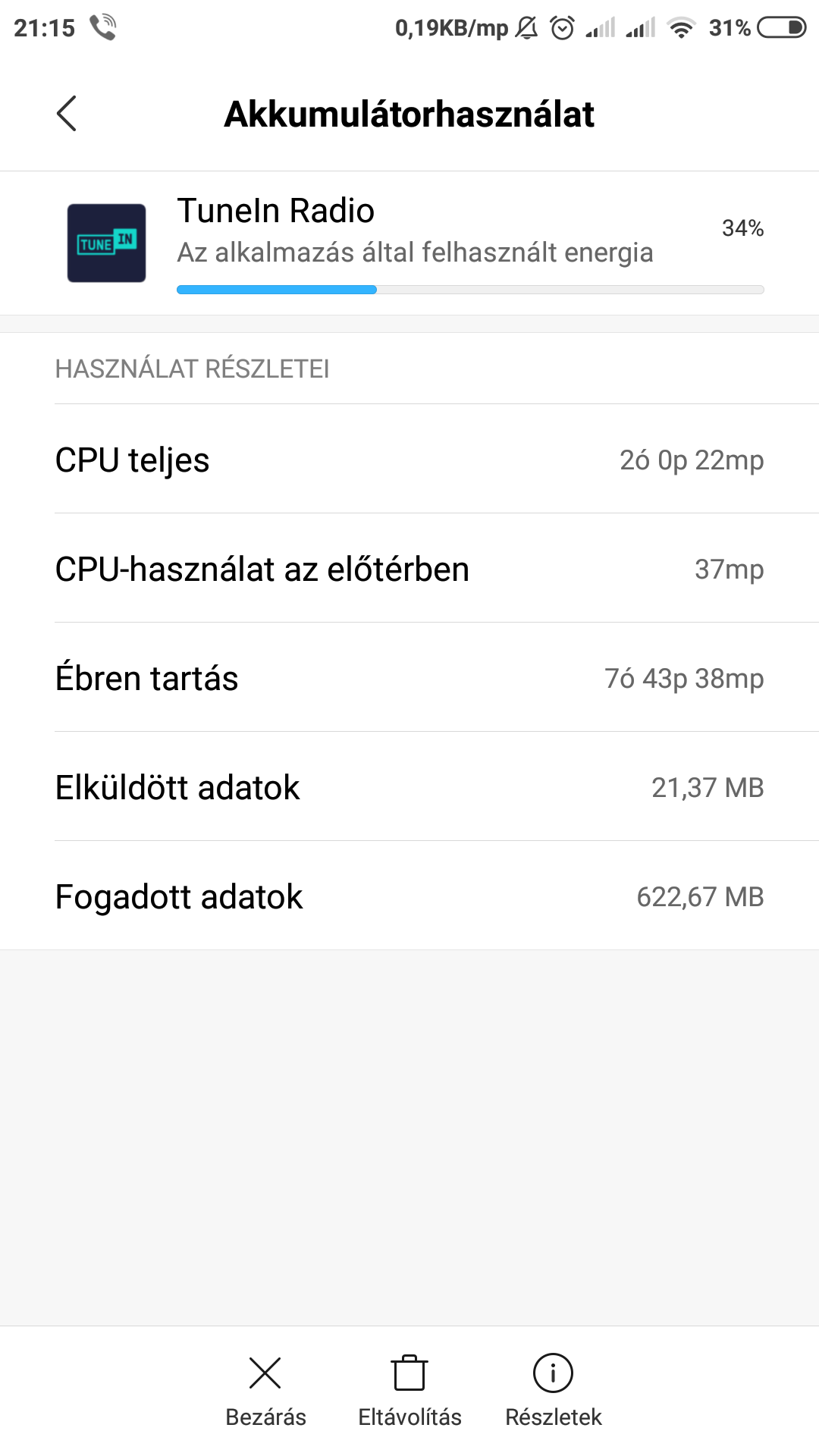

TuneIn az alkalmazás ami megy.
Másfél éve ezt használom munkában, ez a drasztikus mértékű merülés a 9.6.3.0-val jött.Az előtt ugyanez a telefon 8 óra rádió használat után 40%-on volt.
Az ébren tartás úgy rémlik korábban is pont ilyen volt, amikor az alkalmazás aktív, tehát szól a zene, akkor a telefon ébren volt.Ez a TuneIn mai statisztkiája, jól látszik, hogy egész nap ébren tartotta a telefont.A "CPU teljes" mondjuk nekem semmit nem mond, az is lehet , hogy több mint 2 órán keresztül maximumon pörgette a processzort? Melegedést egyáltalán nem éreztem.
Ebből valami kiderült számodra vagy csináljam meg azt is amit az előbb írtál? -

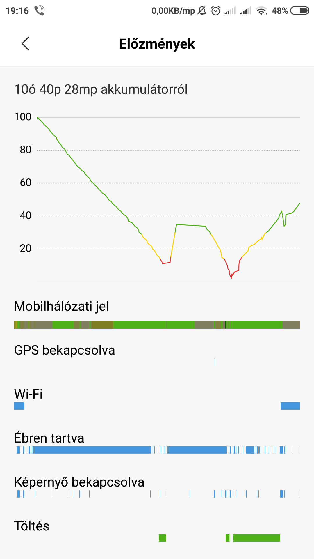

Itt látszik, amikor délben pár perc töltéssel kb.10%-ról felugrott a töltöttség közel 40%-ra, a netrádiót tovább hallgatva viszont az addigi merülés nem tapasztalható, 2 óra alatt alig merült a grafikon szerint, majd hirtelen azonnal kikapcsolásig.Itt elkezdtem tölteni, szépen emelkedett is a töltöttség, viszont az alsó sávban a zöld vonal megszakad a vége felé, mintha a töltés megállt volna, de közben töltőn volt a töltöttség emelkedéséből ez látható.
Ez szoftveres hiba lehet vagy az akkumulátoron kívül van más baja is?

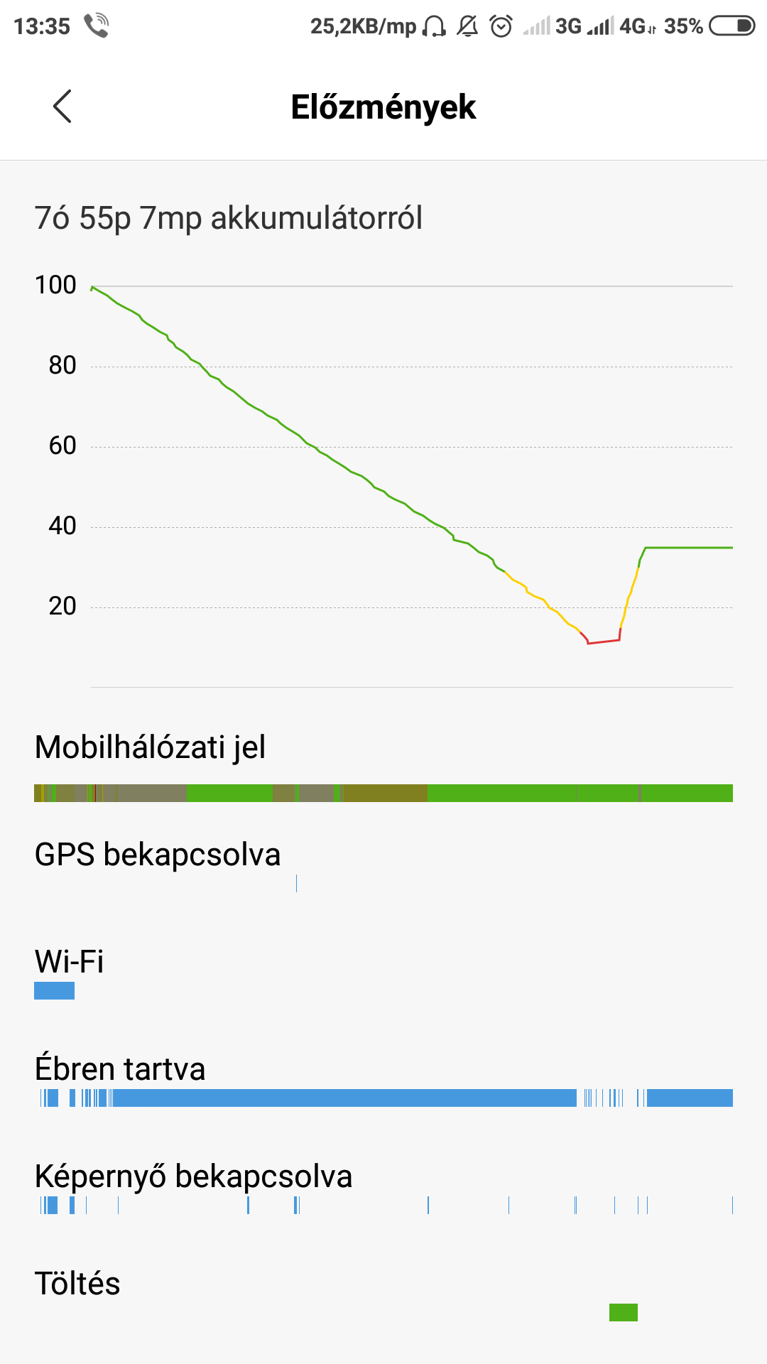

Ez nem egyedi eset, tegnap ilyen grafikont rajzolt.Azon is az látszik, töltés után nem jelzi a merülést.
Lenne valakinek ötlete, hogy mi lehet a baja? -

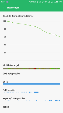

Én 2 simmel használom, az egyik vodafone-os, annak nagyon gyenge a lefedettsége a munkahelyemen gyakran csak 2G van az is 1 pálcika, a másik slotban telenor sim, nagyon jó 4G hálózaton.
Nem tudom nekem melyik sim jelszintjét méri, a grafikonon ez látszik, ez volt ma:
Nekem is merül, bár én rádiózok is a 4G simen, de annyira azért nem rossz.
