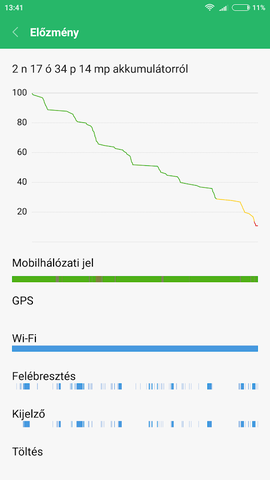

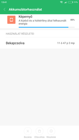

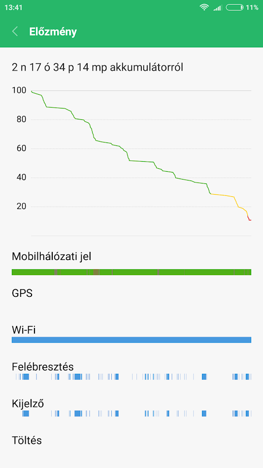

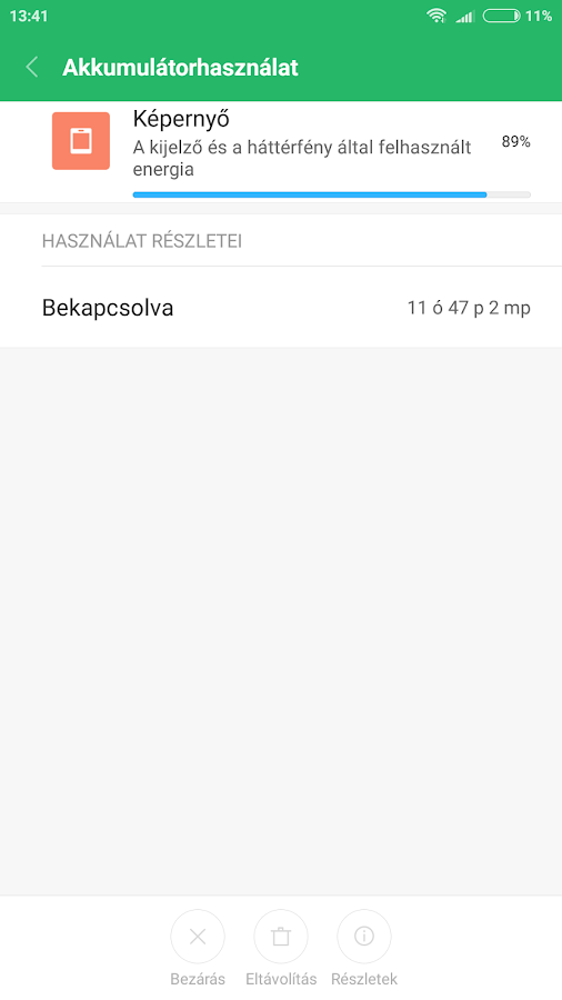

Érdekes, hogy a Gsam Battery Monitornál is csak 4 app van a felébresztéseknél. Pedig mind a 2 kapott root jogot.
Megcsináltam a bugreportos dolgot.
Amúgy mintha használat közben is jobban merülne, mint régen.

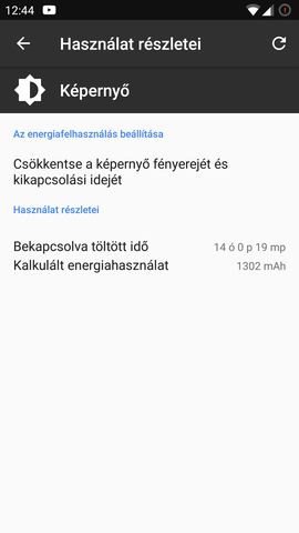

Régebben custom romokkal én csináltam 14 órás SoT-ot is. A felhasználói szokásaim nem igazán változtak azóta, annyi, hogy most 2 simet használok. Jelenleg örülök, ha a 10 óra összejön.
Lehet veszek majd egy másik akksit későbbre, mert nincs tervben a készülék cseréje. -
