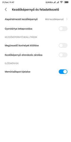

Most biztos én vagyok a béna, de mintha Masik-on eddig lehetett volna beállítani, hogy a kezdőképernyőn hány ikon legyen (4x6, 5x6 stb). Ez merre van? Toltam egy full clean flasht, és nem ugrik be.
