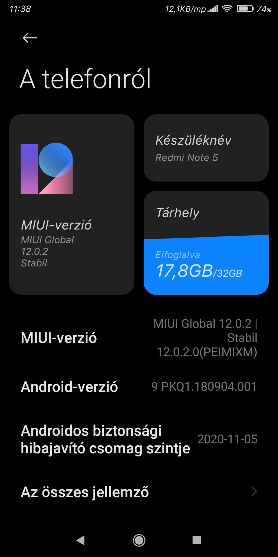

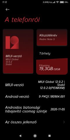

Magam januártól használom a 12-es MIUI.
Tényleg semmi gond vele,se bootloop se reboot.
Itt mindkét ROM,recovery és fastboot. -

Nem tudom,de én telepitettem (05.01.2021.-kén) a "miui_HMNote5Global_V12.0.2.0.PEIMIXM_e714180088_9.0.zip"-et az előzö "miui_HMNote5Global_V11.0.5.0.PEIMIXM_45f26eac62_9.0.zip"-re.
Azzal,hogy az új MIUI 12 zip-et behelyeztem szerkesztett mappába (belső memórijan) ‘downloaded_rom’ és elinditottam a telepitést:Frissitőcsomag kiválasztása.
Edig még nem észleltem semmijen random bootloop-ot vagy random rebootot,pedig számtalanszor rebootoltam font,tema csere miatt.
A bootloaderom nyitott,Redmi Note 5 3/32.
Eddig minden rendben.

A felső ez a recovery ROM ezt telepitettem.
az aslso az OTA ROM nem fog menni
V12.0.2.0.PEIMIXM-b801e487d4-9.0.zip -

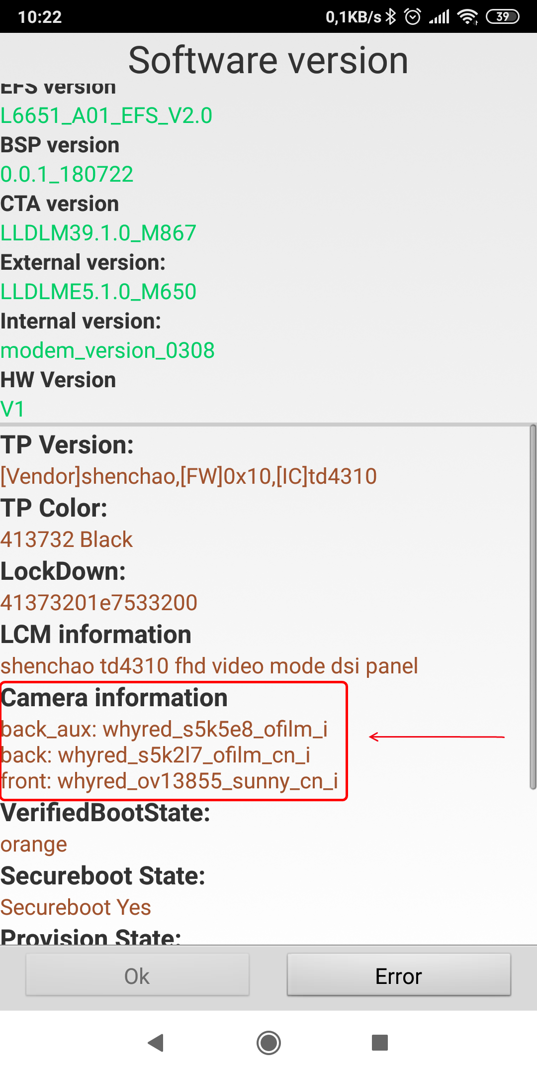

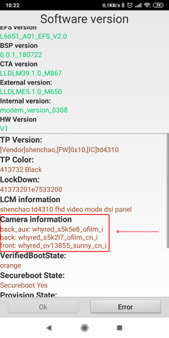

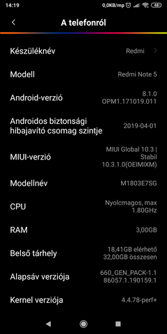

Lacopapi
#21348
Ebben is lehet a baj,teló kinézete ugyanaz,de a kamera szenzorok külömbözők.
Például nálam a Redmi Note 5 China/Globa-on,model száma M1803E7SG ez van.
Device Name ---Camera Sensors
Redmi Note 5 Pro--- IMX486, IMX376 & Samsung S5K5E8
Redmi Note 5 China/Global--- Samsung S5K5E8 & S5K2l7 & OV13855
A ROM-ok egyformák,kivétel az indiai (1 hátlap kamerával). -

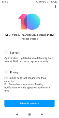

Ez az igazi Chagelog MIUI 10.3.1.0 Global Stable-re,én az 1.7 Gb ROM-ot töltöttem le.
Nincs:
Face unlock in App Lock (esetleg India Hong Kong régió)
Night Mode in Camera
Night Mode in Developer Option
A beállitésokban megjelent egy új opció:Vészhelyzeti segélykérés.
Nézve,nincs semmi gond vele,de biztos hogy kelleni fog,ha a következő Android 9 Pie lessz.(remélem) -

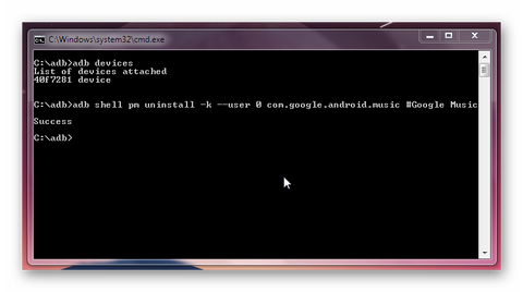

Például én így csináltam a Globálon (nincs TWRP,ROOT):
Telepitett ADB.
Bekapcsolt telót USB-re (NEM fastboot),parancssor megnyitása,beírod:
adb devices
Ha fel van ismerve a készülék,fojtatod.
Beírod hogy mit akarsz törölni.
Például:
Az én esetemben töröltem a "Google Play Music vagy is Play Zenét"
adb shell pm uninstall -k --user 0 com.google.android.music #Google Music
Minden esetre!!!!!
Nagyon kell vigyázni,hogy mit törölsz. -
