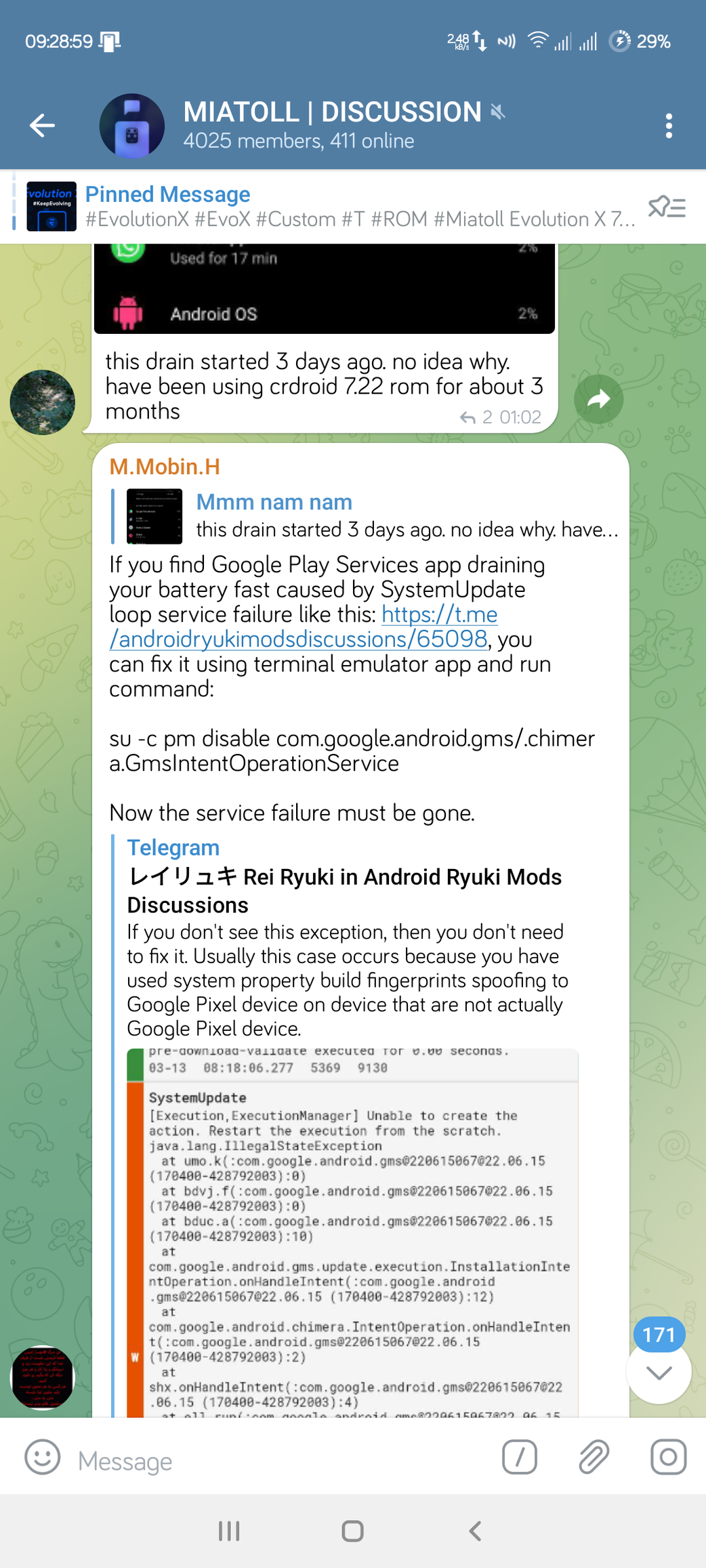

Na a parancssor megoldotta a googla play services témát, viszont a paralell space visszahozza a systemlogba is (gondolom a saját shelljén belül nem érvényes a kódsor), rápróbáltam hogy paralellbe telepítem a termuxot hogy onnan futtassam le a kódot, de jogosultsági problémával el se indul
Ha lefagyasztom a paralellt akkor egyből van deep sleep..
Tegnap este jött ki egy A13 frissítés a crdroidhoz, kiemelve a paralell space support úgyhogy lehet ez égi jel és neki futok

Tegnap már a logcatet bogarásztam hogy mi lehet (3 napja tűnt fel, hogy semmit nem csináltam és a play services beakadt, megszűnt a deep sleep [csak nagy ritkán jött elő], volt hogy 20% idle drain-t írt..), aztán ma reggel jött szembe a csoportban ez az üzenet, és ugyanez a systemupdates kiírás megy nálam is. Az eredeti post sem mai, de nekem új volt
A földrengésfigyelmeztetést tegnap én kapcsoltam ki, a backupot most elindította egyelőre
Még mindig nem töltött fel így nem tudok nyilatkozni hogy 100%ban ez a probléma gyökere-e, de 3 app volt az akkuszívó listák élén, play services, zepp, paralell space.. Zeppet és paralellt is uninstalálltam de ugyanúgy be volt akadva, illetve olyan mintha "magával rántaná" ezt a 2 progit miután visszateszem őket.
*Szerk. + a crdroid auto update checkjét is kiszedtem a napokban hátha az, de nem hozott megváltást -
ktomcat
A custom romot használó urak figyelmébe ajánlom a lentebbi terminál paranccssort, főleg azoknak akiknek az elmúlt 3 napban "megmagyarázhatatlanul" elkezdett merülni a telefon. Log-ba érdemes benézni hogy mi a helyzet, nálam egyezett a probléma (akinél azt hiszi a google hogy pixel telefon ott biztos előjön):
Nekem még tölt a telefon, de remélem megoldja.. mást nem találtam erről a problémáról
