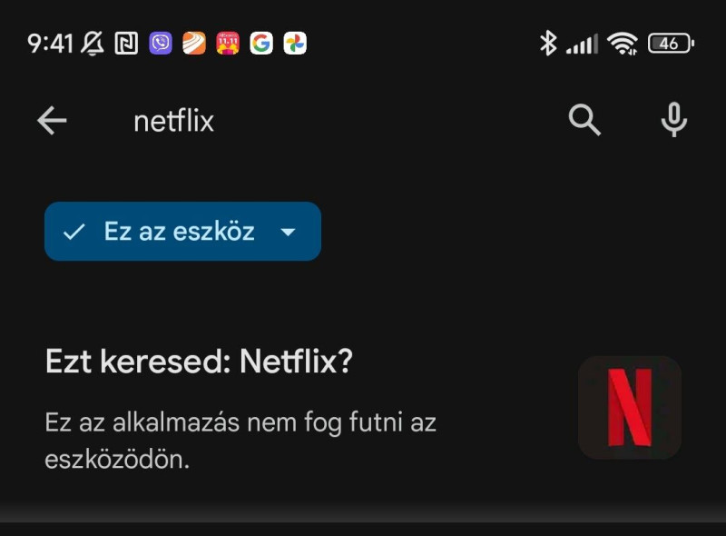

Valóban, a friss APK telepítése elmaradt, de pótoltam, viszont a Netflix továbbra sem volt telepíthető, ezért töröltem az általad írt Play Services és Play Store gyorsítótárait is, majd ezt követően is rápróbáltam, de ugyanúgy nm volt jó. Mint ahogy írtam, egyébként nem lényeges, mert úgy sem használnám, mert már nem fizetek rá elő, csak zavaró a tudat, hogy valami mégsem kerek. Fizetni viszont tudtam vele, amit megtettem 2 alkalommal is, úgyhogy ez a lényeg.
Csak gondoltam leírom, viszont most mielőtt belekezdtem volna, csak ránéztem a Play áruházra és a Netflix-re, és most mar telepíthető stádiumban van. Mint írtam nem volt lényeges, de így nyugodtabb a lelkem
Danecay
Lehet én értettem félre akkor, de most ezzel a REBUILD-el kapcsolatban van bármilyen más teendő mint feltelepíteni? Már csak azért mert ez reggel OTA-n keresztül tettem meg, amin elképzelésem sincs, hogy mit lehet már elrontani, vagy ez még további varázslást igényel? Elnézést éjszakás voltam és a nappali alvás sem túl pihentető
Danecay
Igen olvastam én is, de azt nem, hogy még a Netflix-be is belerondít a dolog, nem mintha használnám
Korábban volt, de már nincs előfizetésem, de aztán véletlenül szembesültem az üzenettel a Play áruházban. Rákerestem, hogy itt felhozódott e már ez, legalábbis a Netflixre vonatkozóan, de nem találtam ilyen hozzászólást, ezért is kérdeztem rá. Így viszont soha nem tudhatja az ember, hogy milyen olyan korlátozásba fut bele, amiről nem is tud, hogy létezik, egészen addig persze
Danecay
Létezik, hogy ez is a nyitott BL miatt és a custom ROM (xiaomi.EU) miatt lehet?
A párom ugyanilyen telefonja EUXM EEA nem ír ilyet, ott aktív a telepítés.
Danecay
Korábban nekem sem volt. ezért nem értem én sem. Lehet valami Win frissítés. Mindegy csak gyors segítségre lett volna szükségem, főleg ha ismert a jelenség, holnap már lesz időm, rácuppantom a laptopra is, meglátom, hogy azzal mit mutat. Gyanús lehetne az aljzat is, mert már a gyorstöltéssel is rosszalkodik.
Danecay
Létezik, hogy ebből OTA-n kiadtak egy újabb Rebuild-et ugyanilyen verziószámmal miután már pár napja is kiadtak egyet, amit akkor fel is telepítettem. Most kíváncsiságból leellenőriztem a frissítéseket és most újra dobja. Hozzáteszem, hogy miután pár nappal ez előtt feltettem az akkor érkezőt, akkor ellenőrzés után nem írta, hogy lenne újabb, most viszont ismét van.

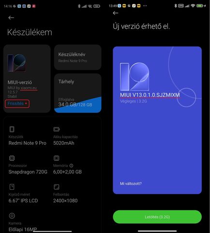

Pontosan ugyanezt írtam én is, és ezért nem értem:
"a xiaomi.eu oldalon, valamint a letöltő oldalakon sem szerepel még, csak a fastboot-os"
Az, hogy az eszközlistában nem szerepel az egy dolog, amikor kijött a FASTBOOT-os, egy ideig az sem szerepelt, írtam is, és reagáltál is rá, viszont a letölthető tartalmak között ott volt, és később persze az eszközlista is frissült.
Ha akarnám sem tudnám letölteni, mert közben felfrissítettem a FASTBOOT ROM-al 13.0.1-re. Éppen amikor a frissítésnek akartam nekiállni, akkor nézelődtem a telefon beállításai között, amikor feldobta a frissítési lehetőséget. Onnan tudom, hogy nincs fent a letöltőoldalakon, mert le akartam tölteni számítógéppel, felmásolni telóra majd úgy telepíteni, mert rendszerint ez az OTA-s letöltés nálam mindig megszakad, aztán lehet kezdeni elölről, újra és újra, csak ha eléggé kitartó vagyok és kellő időt szánok rá, ami ritkán szokott előfordulni, akkor néha végül sikerül lekínlódni, de most 3.2GB-al nem akartam szívatni magamat. Nem tudom, hogy ez a hivatalos OTA-s frissítésre is igaz e, vagy csak a xiaomi.eu-ra. Én már vagy 5-6 éve használok xiaomi.eu-s ROM-ot, már a 3. telefonomon, amiből az egyik még csak nem is Xiaomi készülék volt, szóval nagyjából tisztába vagyok vele, hogy mi az a xiaomi.eu-s ROM.
Most, hogy már 13.0.1 van a készüléken, persze már nem dobja a frissítést. Mindegy, órákon belül választ kapunk a kérdésre szerintem. Mindenesetre nem képmontázsról van szó, láthatod, hogy arról a ROM-ról van szó ténylegesen is amiről írtam, és nem keverem a szezont a fazonnal.
Esetleg ha van más is aki xiaomi.eu-s romot használ, lecsekkolhatja, hogy neki nem dob e frissítést a telefonja, és akkor rögtön nem egyedül leszek az állításommal. Gondolom az kizárt, hogy a gyári MIXM ROM frissítést találta volna meg. -

Nos ennek fényében, esetünkben a MIUI-V13.0.1.0.SJZMIXM Pilot-ból végül végleges ROM lett, de ha jól értem, akkor csak most lett az, viszont fenn állhatott volna a "B" lehetőség is, ahogy írod, hogy ki sem adják, vélhetően a Pilot időszak alatt befutó BUG Report-ok és visszajelzések alapján, és ténylegesen majd csak egy újabb verzióval rukkolnak elő. Nem így lett, de lehetett volna, viszont a xiaomi.eu-s változat még az előtt jött, hogy ebből egy végleges, Stable ROM lett volna, tehát még Pilot fázisban. Nekem úgy rémlik, hogy a xiaomi.eu jellemzően csak Stable verzióból készít saját verziót. Ha végül elkaszálták volna ezt a verziót mert olyan hibákat találtak volna benne?
Szerintem nagyjából érthető, hogy mire gondolok. -
Danecay
Úgy látszik már javították a https://sourceforge.net-en is, azt írja, 10 perce volt módosítva. Én most onnan töltöm, és 3,2 GB-ot ír. Majd kiderül a kitömörítésnél.
Ez a ROM annyira friss, hogy a MIUI 13 STABLE RELEASE-es listában még nem is szerepel
, ill. szerepel, csak a ROM Type még N/A
