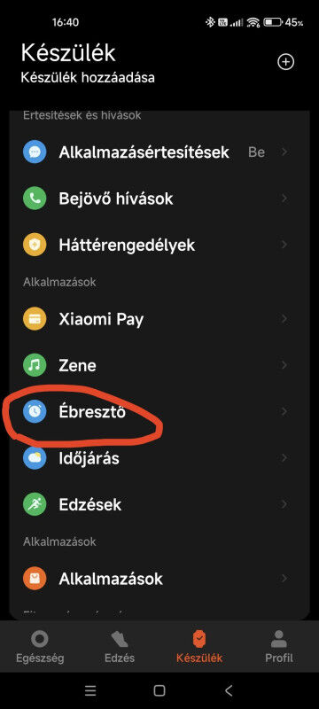

sabrinho
Két bosszantó dologt merült fel az órával kapcsolatban, úgy két év után, gondolom valami frissítéssel jöttek be, mert eddig nem voltak.
Az egyik az állandó "Disconnect" jelzés, ha eltávolodom az órától. A legbosszantóbb, hogy ugyanabban a pozícióban többször is benyomja, tehát az újabb jelzéshez nem kell kapcsolódni, majd ismét szétkapcsolódni a telefonhoz.
A másik egy ébresztésféle, ami nincs beállítva rajta, sem a telefonomom, mégis reggel 7-kor jelez és Have a nice dayt kíván.
Hol lehetne ezeket kikapcsolni? -

Nekem sincs az appban ébresztés beállitás, de az orán amit beállitok az nálam mukodik rendesen.
Mert nekem a telefonon van egy sima ébreszés állitva majd 10 percre rá az orán is , amolyan szundi funkcioként és amikor a telefon ébreszt a telefon nem jelez, de amikor az ora ébresztüjének ideje jön akkor elkezd rezegni. tehát 2 fuggetlen dolog.

Nekem ugyanez a verzió van fent, de lehet, hogy ez az ébresztés szinkronizálás funkció csak Xiaomi telefonokkal működik ill. jelenik meg.
Ha a Készülék menüpontba lépsz, nincs ott a Xiaomi Pay és a Zene alatt az "Ébresztő" almenü?
(Nem beállítható ébresztés van abban a menüpontban sem, csak a szinkronizálás a telefon ébresztésével, ahogy az előbb is írtam.)

1, Igen, én is a "készülék" menüpontban kerestem először mert itt a legkézenfekvőbb (bár igazából már szerintem mindenhol) de nincs ébresztö opcióm. A 1.4.174 Mi Fit verziót használom és azt írja hogy "A jelenlegi verzió naprakész" vagyis frissítés sincs.
2, szomorú ha nincs, mert akkor ez is visszalépés számomra a Zepp-ről.

Nem rég óta használok egy Xiaomi Watch S1 Active-ot és 2 számomra nagyon bosszantó dolgot találtam.
1, csak az órán tudom az ébresztő állítani, ami egy rettenet, mert sosem sikerül csak azt az időpontot be/ki kapcsolnom amit szeretnék, a Mi Fit-ben viszont nem találtam erre lehetőséget.
2, az appból nem tudok óra keresést indítani
Előtte Zeppet használtam és ott mindkét lehetőség értelemszerűen adott volt.
Én vagyok béna és csak nem találom a Mi Fitben az opciókat vagy valóban ennyire k@ka ez az app, hogy ezekre gyárilag nincs lehetőség?
Tudtok valami megoldást ezekre a hibákra?
