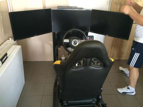

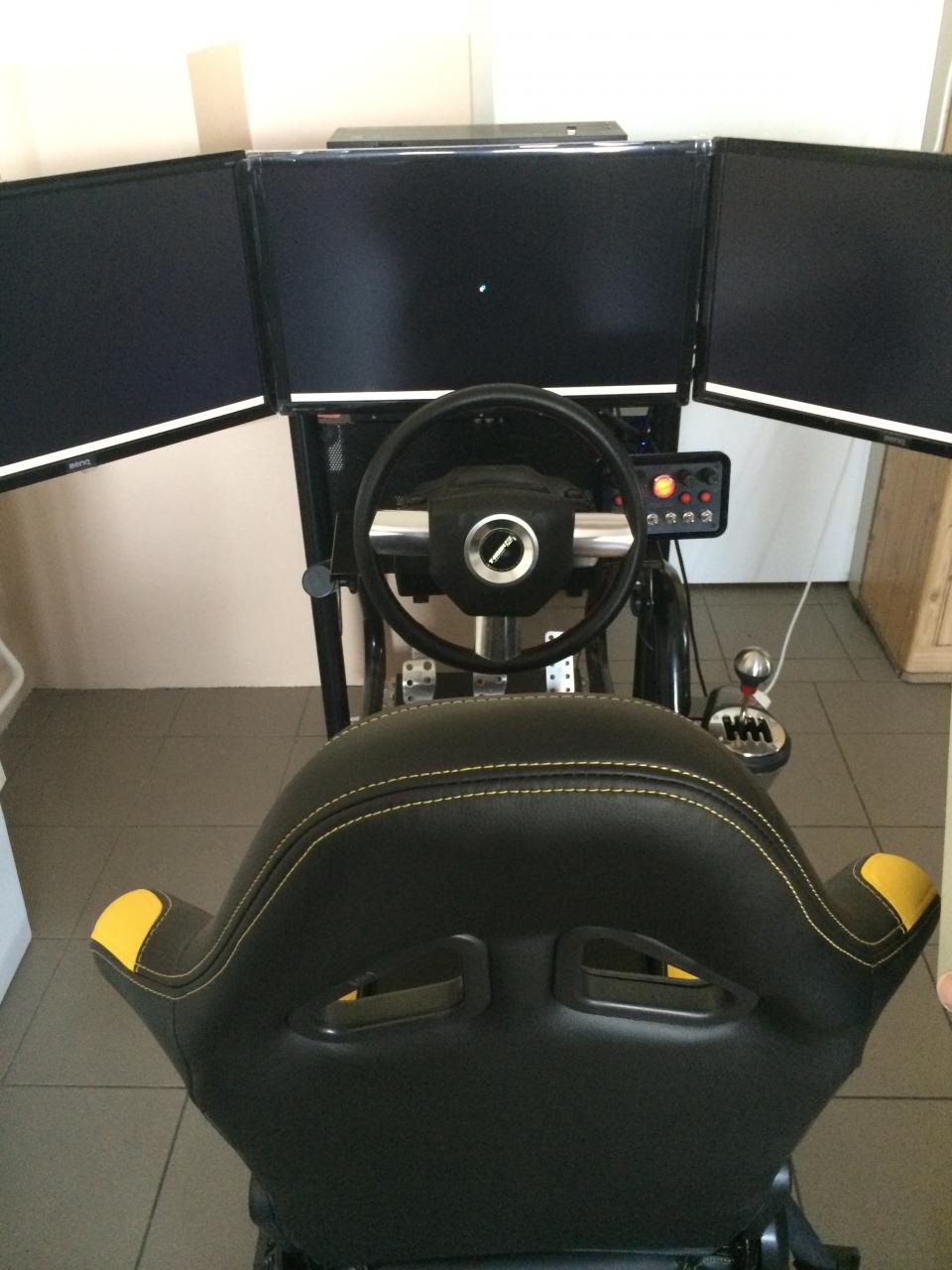

Sziasztok! Van egy asus strix gtx970 kártyám és a dead rising 3 eyefinity nyomnám de még Flawles Widescreen 5760x1080 is kockás a grafika. Ez mitől van?
bladegery
Nem tudom hogy erteni fogjatok-e amiro beszelek, de az lenne a kerdesem hogy kikapcsolhato-e a windows azon funkcioja mi "megakasztja" az egermutatot a felso sarkokban amikor lassan van mozgatva az eger?
Remelem ertheto hogy miro beszelek es kosz elore is.Itt egy par hetes kep az en setupomrol, a lenyeg nem valtozott azota:
