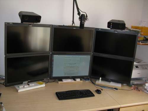

Az 1680x1050-es 20"-os használtan vettem 15-ért 2014-ben.
Az 1280x1024-es 19"-ost ingyen kaptam 2018-ban (egy 15"-os 1024x768-assal)
A 23" fullhd IPS-t szerdán vettem használtan 10 ezerért, Dell U2311H
Ezeken felül van egy 22" CRT-m ami akár 2560x1600 is tud működni.
Engem nem zavar, hogy nem egyformák, bár nem bánnám, ha a két szélső egyforma felbontású és talán méretű lenne. Egy 1280-1920-1280 teljesen jó lenne így:
