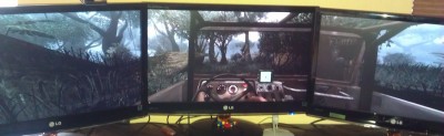

méretkülönbség pozicionálással optikai torzulás miatt fix ülőhelyből áthidalható, bár nem optimális.
eltérő panel necces lehet, vagy be tudod őket egymáshoz konfigolni, vagy sem. három eipsnek viszont már elég szép homogén képet ad (ez ugye relatív, otthoni használatra jó, nyomdára meg van szvsz jobb megoldás).
tn betekintési szögek is változóak, újabbak már jók a célra. igazából kérdés, hogy mennyi időre tervezel, a három dell ha ki tudod használni megérheti. nem olcsó, de hosszú távon szerintem megéri venni a jobbakat (de nekem ugye eipseim vannak).
menyus11: bios kapcsolót én hanyagolnám, három kijelző miatt nagyon megnő a fogyasztás idleben is, terhelve meg kb a játékok fele átmegy furmarkba és csíkot húz 200Wos fogyasztáson. 3 kijelző eléggé megterhelő alapból is a kártyának.

nekem a betekintései szögek figyelembevétele miatt lett e-ips, viszont 24"es méretben azért az már annyira nem olcsó. Dell 2211h/2311h biztosan jó, 2211h paneltársából van az asztalomon három (erre a Dell kegyetlen drága, Magyarországon fillérekért adják őket). legegyszerűbb kb kimérni, hogy hova kerülne előtted, aztán megnézni, hogy még elfogadhatók e a színek.
ha van rá mód, ha nem is IPSeket, de egyformákat használj. a cikk után pár héttel cseréltem a középsőt. jelenleg ilyen:
asztalpakolászást én a helyedben nem ajánlanék. ha végigmentél a kommenteken is, akkor lehet feltűnt, hogy úgy egy héttel később visszaküldtem gariba az XFX kábelt, nagyon nem szerette a pakolászást. ja kommentek átfutása megint lehet segjthet, volt többkijelzős nem ipses szimulátorozásra használt rendszer is a hozzászólások között.
