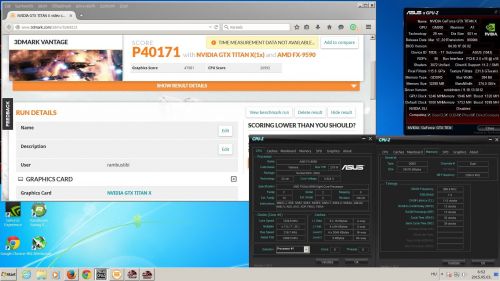

a hiba pedig: az idő-mérési-adatokat nem tudta olvasni/értelmezni a program (SystemInfo was disabled or your SystemInfo was older than 4.19, so there is no data about the RTC clocks in the result file.)..
tehát érdemes felrakni a legfrissebb system info-t: [link]
ill. ne kapcsold ki a teszt előtt..
ha utána is csinálja, akkor vegyél lejjebb a proci tuningból..
szerk: ha szeretnéd, hogy végig kijelezze normálisan a cpu-z az órajeleket, akkor érdemes az energiagazdálkodást teljesítmény centrikusra rakni..
rambustibi
Nem fogadta el a mért eredményem, mert nem látta a memóriát, de a proci órajelét sem normálisan..ez hiba szokott lenni a programban?

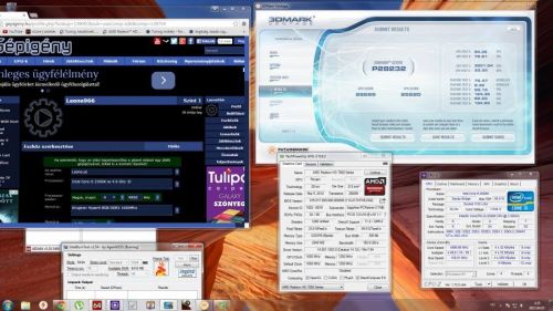

Alpi.
Engem elkapott valami kórság, de öröm volt benézni ide a topicba !
Subaru : Egy picit ugorhatott volna még.
Jones : Félelmetes erő lakozik azokban a vgakban ! Kíváncsi vagyok, mennyit hoz a 4way sli !

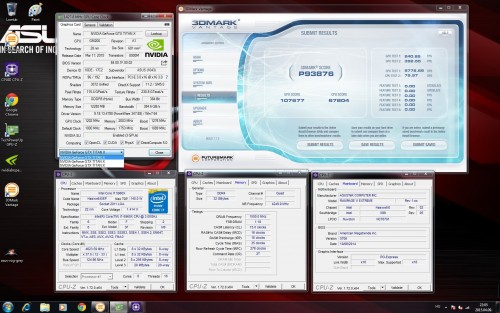

Én meg feltöltöm az 580-as eredményem. Kicsit reszeltem még itt-ott, bevártam a hajnali 2 órát (kellett minden fok minusz
) és 2. nekifutásra kiadta. Jobb lett, mint az előzetes célom !
Nagyon tetszett. Boldogan lázasodtam be reggelre... :S
Azt hiszem ez már listaképes. Hűtés : cpu : víz (peltier), vga : víz (radi erkélyen)

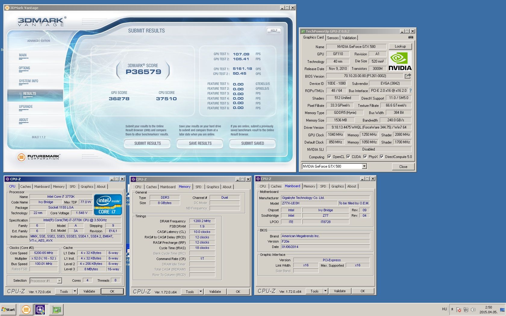

A Vantage nem profitál a dual-triple-quad channelből, X58-X79 esetén. Sem a RAM órajelből.
HGyu
jones965
#15613
Messze nem biztos, hogy CPU-Z bug. 4Gbit a maximális DDR3 chip sűrűség. 2db 8GB-os modul az elfut a 8 slotos lapjában single channelben is, megvan a kapacitás (16GB) és a single channel oka is. Elég könnyen lehetséges.
A tulaj válaszát megvárom, mielőtt igazat adnék neked.Amúgy köszi az ismételt noobnak nézést, nagyon jól ismerem a Vantage-et, tudom miből profitál.
Amblokk csodálkoztam rá, hogy a kép szerint singleben használja a ramot, nem a Vantage-re levetítve. -
jones965
Modder
kicsipapucs
#15612
Biztos hogy cpu-z bug.
A memória sebessége pedig nem szignifikáns ebben a benchmarkban.
rapidsquirel
#15610
Szep kis pontok.
Single channel 16gb ram es csak 1333-on?
Az a kiiras valos? Ha legrosszabb esetben is 2x8, miert nem hasznalod dualban legalabb es mondjuk 1600-on, minimum? -

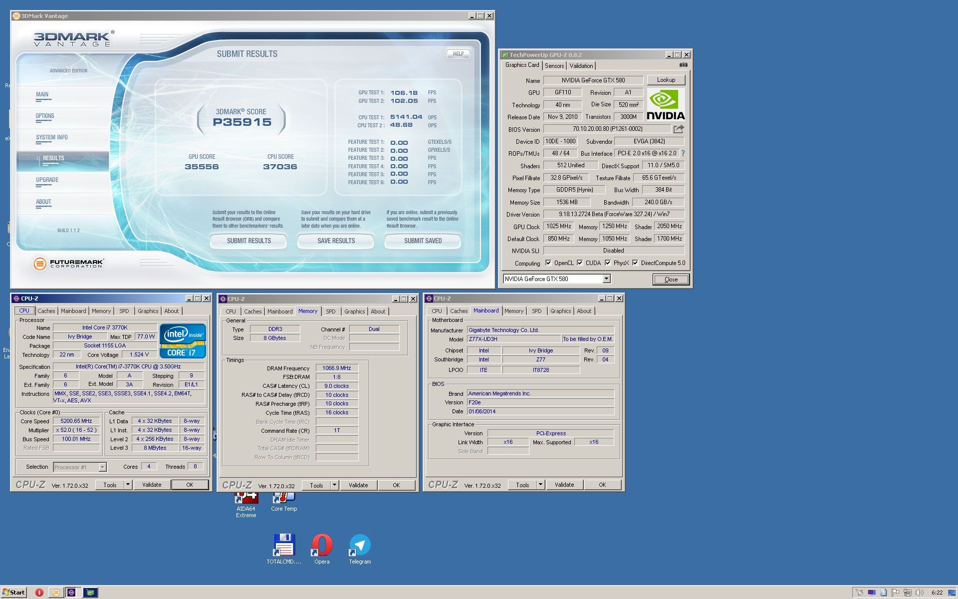

#15608
Friss win, friss driverekkel (PhysX is), az adott konfiggal telepítve, valamint a legutolsó Vantage verzió még sosem okozott ilyen hibát nálam.
Sandy Bridge esetén ezek szerint nincs elegendő tapasztalatod, mert akkor előjött volna a bitch verzió is. Értelemszerűen nem a nagyonmax alá 20 MHz-cel belőtt bármikor lefuttatom annyin a tesztet értékre gondolok. A Sandy esetén a nagyon stabil - el sem indul között nagyon kicsi az eltérés, ez indokolhatja a fentieket.
UI.: A válaszomban feltételeztem, hogy a szoftveres problémákat már előzetesen kiküszöbölted, azért is csak hardveres ötletekkel álltam elő. Amit meg nem írtál le, azt sajnos nem tudhattam.
HGyu
04ahgy
#15607
Köszi a választ.
1. Persze.
2. Ez nem jutott eszembe már éjszaka, reggel viszont igen. Először alulfeszeltem a vga-t, nem segített. Kikötöttem a körből, az sem hozta meg a várt sikert. Rányitottam a gépre az ablakot, az sem segített.
Végül Johni adta meg a tuti választ, mert már ő is találkozott ilyennel. A PhysX verzió régebbire cserélése megoldotta a hibát.
3. Hitelesített, kalibrált multiméterrel mértem a feszeket a socket hátulján, meg az alaplap kivezetésein is. Az előző üzenetemben a CPU-Z mért értékeket írtam, mert korrelál a multiméterrel, 8mV pontossággal.
4. -->2.
5. Igen, az adatlapos konfig, de GTX260-nal.
6. Eddig elég baby oc nehézségűnek éreztem a Szandál tuningot, most sem a CPU tuning volt a ludas, ahogy kiderült. Az én tapasztalataim nem azt igazolják (tudom, hogy nálad x millió Sandy volt már és mások is mondják), hogy annyira ribi lenne.
04ahgy
kicsipapucs
#15606
Hát ez olyan logikus. Csodálkozom, hogy nem érted. A magyarázat több lépcsős.
1 - Nem hurrogjuk le a másik topikban segítő tanácsot adó fórumtársat, hogy túl magas xyz fesz, "én mindig sokkal kevesebbet szoktam adni". Lehet, hogy mégsem olyan magas.
2 - Grafikus tesztek után a víz melegebb, így a CPU nem ugyanarról a hőfokról indul, továbbá a grafikus tesztek alatt is van ám terhelés, nem idle a proci, mint n+1 percig a magában futtatott PhysX teszt előtt.
3 - A feszültségeket tényként írod le, azonban feltételezem, hogy ezek csak a BIOS-ban beállított értékek, tehát lehet, hogy nem is annyi volton fut le. Műszeres mérés történt? Lehetséges helytelen loadline beállítás, vagy egyéb ok miatti feszültségesés.
4 - A megadott tünetek sajnos egyértelműen a nem elegendő core feszültségre engednek következtetni! Az ötödk pontra mintegy előhivatkozásként: Sandy esetén még 0,1V-os eltérés is lehet egy adott párpercig brute integer vs. hosszútávú általános terheléssel megtapasztalt stabilitás eléréséhez szükséges feszültségek között. Például WPrime lefut, Mozilla meg több tabbal már üresjáratban exehibával kilép...
5 - Egy szóval sem említed a konfigurációt, így az alapértelmezett potenciális jelöltként az adatlapot vettem alapul a hozzászólás megírásánál.
6 - Nem véletlen hívták és nevezik mind a mai napig a Sandy-t az overclockerek hisztis k*rv@ néven.HGyu
Normális az szerintetek, hogy mondjuk, ha külön futtatom a CPU teszteket, akkor elég a procinak 5200MHz-en 1.460V, ha viszont GT-k után, rendes performance módban akarom tolni, akkor 1.540V-on még elhasal, csak 1.550V, vagy fölötte fut le? Ha kevesebbet adok neki, akkor 2 másodperc előtt picivel megáll a teszt. A win továbbra is fut, csak a Vantage crashel be. Friss win7, 341-es driver, vízhűtés, közös körben a vga és cpu.
Találkozott ilyennel valaki, netán "megoldotta" (ha hiba volt)?
