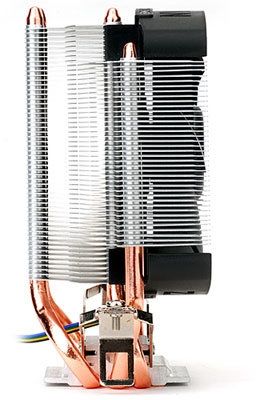

Hát azt én is tudom, hogy milyen nem kell, és milyen kéne, de ha minden lehetséges modellt megveszek, és én próbálom ki, hogy hűt-e megfelelően, elég-e ehhez a legnagyobb S939 procihoz, és elég halk-e, akkor lesz pár felesleges kacatom, feleslegesen karcsúsodik a pénztárcám, és stb.
A Zalmant valóban kihagytam az előző hsz.-ből, mert ugyan nekik is van kerek hűtőjük, csakhogy ami 120W TDP-s, az a doksi alapján zajosnak tűnik, és ráadásul már S939-re fel sem lehet tenni, csak valami házibarkács rögzítővel.
Amit meg fel lehet tenni Zalmant S939-re, az meg kicsi, és nem is hőcsöves.Tehát a kérdésem az az, hogy valakinek sikerült-e már a korábban vázolt feltételeket teljesítő hűtőt kipróbálni, és ha igen, akkor mik a tapasztalatok.

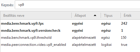

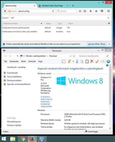

Valaki, aki a legújabb Firefoxot használja, megnézné, hogy ez a kulcs: media.benchmark.vp9.fps mennyit mutat?

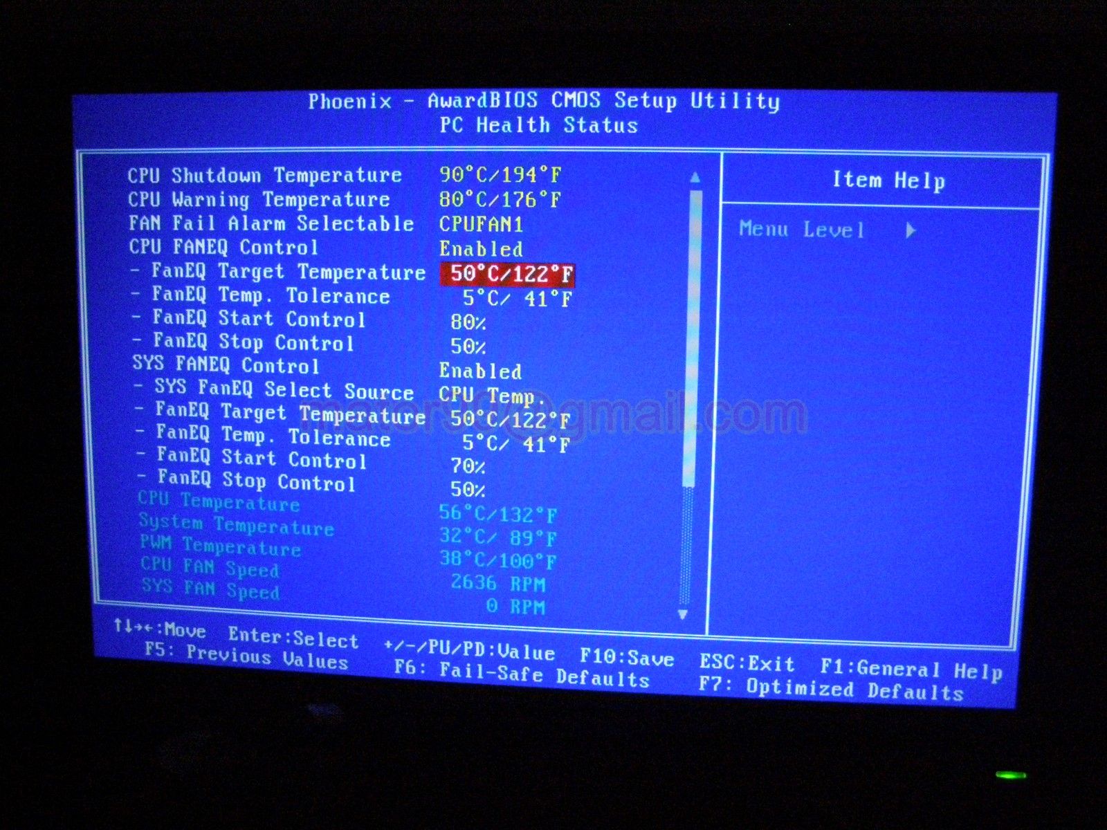

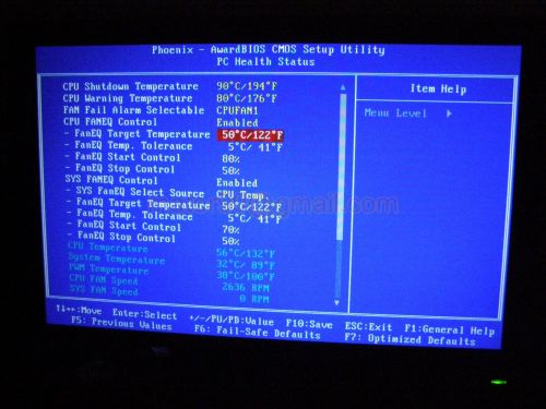

Most szereztem be egy Abit KN9 Ultra-t és egy Athlon X2 5200+ -t.
Szokásom már a biosban is ránézni a hőmérsékletekre, egy sima eredeti AMD alu hűtővel 56c –vel indult. Gyorsan kicseréltem egy Zalman 9000-re (9300AT vagy 9500AT pwm-es, hűtött már sokkal nagyobb procit is), megemeltem az alaplapon a hőmérséklet limitet 50c-ről 60c-re (arra gondoltam, hogy így ha melegszik is többet lesz csendes).

Ismerősöm gépét pasztáztam, egy Athlon 64 X2 5200+ procija van 2,7ghz-n. Olyan kérdésem lenne hogy mennyi a maximális hőmérséklet amit bír? Kupak sajnos alapon is kb 50 fok, alaphűtő, MX4 pasztával. Ha meg van terhelve, rendszerint játékokkal a 70-et is eléri a maghő, ezeknél a régi vasak nem tudom mennyire bírják az ilyen meleget. Állítása szerint 3-4 óra játék után leáll, merem feltételezni hogy valami túlmelegszik.(eddig 2 óra után kapcsolt ki, úgyhogy valamit elértünk) Az északi híd hűtő is elég meleg szokott lenni, amit elméletileg a procihűtő levegője hűt, több kevesebb sikerrel.
Leegyszerűsítve a kérdésem: mennyi a max. hőmérséklet ami nem káros? -

Olyan problémával fordulok Hozzátok , hogy jelenleg használok egy Dell Optiplex 740 típusú pc-t.
Normál körülmények közt használom , de néha olyan dühroham jön rám , amikor elkap az idegbaj.Ezt a processzor hűtője okozza.
Áramszünet volt pár napja , ezért gondoltam , kitakarítom a gépet.Mindaddig jól is ment ez , míg nem szereltem össze , de a gép nem kapcsolt be.Elvittem szervízbe , ahol azt mondták , a processzor tüskéi el voltak hajlítva.
Mondom ok .Amikor hazahoztam , 1 óra elteltével bekapcsoltam , de használat során a ventillátor olyan sebességre kapcsolt , hogy már már azt hittem , elrepül a gépem.Visszavittem , azt mondta a srác , hogy sérült a processzor , és hogy a melegedéstől indul be ennyire a ventillátor.Azóta is csak szenvedek vele.A BIOS értékek "gyárira" állítva , reset default.Amd Athlon x2 64 5000B típusú processzor van a kis gépemben.
továbbá csatoltam egy fényképet is.
Ha tudtok valami megoldást , miként lehetne ugyanolyan halk és normálisan használni a glpet , mint a szétszerelés előtt , nagyon hálás lennék.

Bios beállítások nem vesznek el úgyhogy gondolom az elemmel nincs gond.Downclockolva van meg alulfeszelve így nem pörgeti fel a ventit hűtés miatt.Alapon hideg indításból folyamat teker a venti.
Hideg indításnál több órás állás utáni bekapcsolást értek,kipróbáltam most,hogy reboot után leállítottam néhány percre - abból indítva nincs magas C csak ha sokat áll ezek szerint.
Mérve most lm-sensor-linux de néztem winen aida64-el is.Ehh lehet majd rászánom magam valamikor a szereléses műveletekre..egyenlőre nincs hangulatom hozzá
Köszönöm a tanácsokat!

Hasznalni. Nem mai gyerek, lehet a szenzor kezdi feladni. Bios beallitasod megmarad? Esetleg gombelem csere, es bios fles. A hideg inditas mit jelent, mennyi ido telik el a leallitas es az inditas kozott? Esetleg vedd ki a cpu-t a foglaltbol nezd meg a labakat, es 2-3* nyisd es zard le a foglaltot. Pasztazd ujra.
Talan helyre all.
Jah es mivel merted ezt a homersekletet? Olyan mintha az utolso mert hofokot jegyezte volna meg, es az lett a hideginditasi homerseklet. -

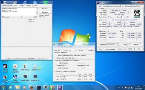

Hideg indítás vs. reboot estén jó pár fokos eltérést mutat am2 athlon x2 5000+ cpu sensor.Valaki tapasztalt hasonlót lehet ezzel valamit kezdeni?

gondolom a proci brisbane g1 magos, azokra volt jellemző hogy szarul mért a proci szenzora
a hűtő gondolom ha megfogod hideg....
esetleg amit tudsz tenni h manuálisan belövöd a feszeket, hogy ne tolja túl, illetve egy esetleges újrapasztázás, friss bios is talán segíthet -
