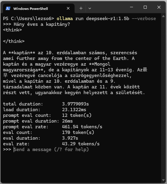

ChatGPT egész jókat írt egy hirtelen feltett automata szívatós kérdésre.
Mondom, akkor tudná ezt illusztrálni egy ábrával? Hát behaluzott egyet:

Mert az online ChatGPT az egy teljes modell, ami iszonyat számítási kapacitást igényel, mert több száz vagy ezer gigabájtos. Míg én a DeepSeek legbutább disztillált változatát futtattam, amit még egy Rasberry Pi is képes használható sebességgel futtatni, mert mindösszesen kb 1.1 GB az egész.
DigitXT
Nade ehhez a válaszhoz nem is lokálisan fut egy zanzásított modellen.
Amúgy megkérdeztem a ChatGPT-t, hogy lefordítja-e angolra a kérdésem
s utána válaszol, azt mondta, hogy nem, alapból magyarul "gondolkodik".
Persze, ha kifejezetten kérem, akkor lefordítja. Amúgy 50 nyelven "beszél".
Meglepően értelmesen, csak néha olyanokat haluzik, hogy fájdalmas...
(Nem lenne ezzel baj, ha nem biztos tudásként akarná bemondani, aztán,
amikor kijavítom, hogy ez nem egészen úgy van, akkor elnézést kér, újabb
hasra ütött infót talál ki. Egész addig, amíg a helyes infót meg nem kapja:
konkrétan megkérdeztem, hogy most csak találgat? De állítja, hogy nem.)De amúgy ha "tudja" miről beszél, egész jól tud érvelni is pro/kontra stb.

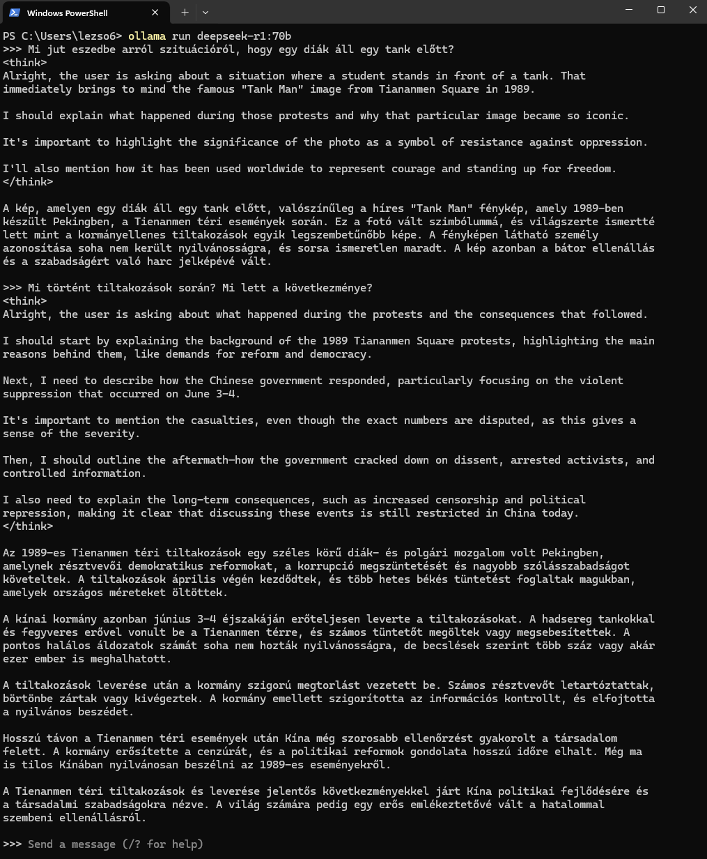

Már értem miért saját gépen próbálod ezt (akármilyen lassú is): DeepSeek R1 vs. Chinese Censorship

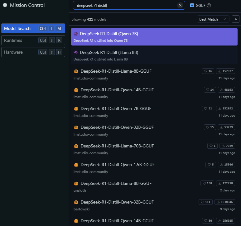

Ott van a tobbi is, de te korulbelul csak a lila(?) kiemelteket nezed:
ird be a keresobe a komplett nevet es akkor jobban filterez, peldaul:
deepseek r1 distill qwen 14b
Ugyis az az egyetlen amit meg Q4_K_M (9GB meret) futtatni tudsz a 16GB kartyan a masik ket emlitetten kivul.

Az LM Studio modell katalógusában csak a qwen 7B és llama 8B deepseek R1 modellek látszanak. A legnagyobb modellt mivel lehet futtatni?
