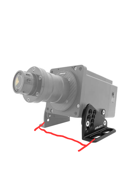

Használ valaki Simagic Alpha bázishoz gyári tartót?
Lenne kedves nekem megmérni felszerelt állapotban a talpak rögzítése közötti távolságot? [kép] -

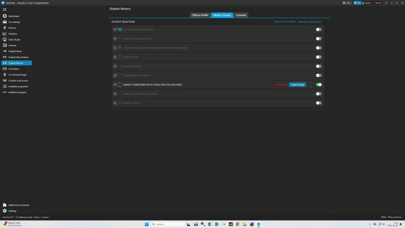

Na egy kis helyzetjelentés Reactor témában. Ma beszéltem Istvánnal (Simhome) és már fel is adta az új tápegységet, holnapra itt is van. Egész jól indult a napom, főleg, hogy reggel kaptam az értesítést is, hogy a pénteken feladott Alpha mini és a Gt neo is ma érkezik. Alig vártam, hogy haza érjek...
Kibontottam, símogattam hát ez bizony szerelem első látásra. Aztán egy 20 perc szemezgetés után gondoltam mehet is a helyére.
Az a helyzet, hogy sajnos én el vagyok átkozva.
Összeszereltem és nem működik. A Simpro managerben folyamatosan változtatja a státuszát a bal felső sarokban. Egyszer azt írja Alpha mini V190, egyszer pedig Disconnected a hibaüzenet.
Továbbá lent az eszközöknél a motor feletti zöld ikon ennek függvényében ugrál. Hol világít a zöld pötty, hol nem.Megpróbáltam csatlakoztatni a P1000 USB kábelével is, de sajnos ugyanez a helyzet. Készítettem egy rövid videót is a tünetről.Van itt valami megoldás?
(Apropó. Azt még megnézné valaki, hogy kikapcsolt állapotban teljesen áramtalanítva ha kézzel megforgatja a tengelyt akkor a bázison lévő zöld led be-be villanik? Ez azért is furcsa mert mikor vettem ki a dobozból és hozzá értem a tengelyhez akkor is villant a zöld led.)

Na csináltam egy videót a Reaktorok működésről, elnézést a minőségért.
[link]Ez pedig a Simhub hibaüzenet:

Köszi szépen a bíztatást. Biztos azért esik ez most ennyire szarul, mert szimes pályafutásom alatt még nem volt szerencsém hibás termékhez. Pedig volt T300, Csl Elite, GT DD Pro és azok kiegészítői (pedál, kézifék) és számtalan perec.
De ezt most nagyon nehezen élem meg. -
zsalesz
zsozsa74
#66397
Persze plusz táp is jött hozzá. Itt aztán fel lesz adva a lecke a garanciásztatással kapcsolatban.
Jelenleg hibás lehet:
- P1000 elektronika amihez be vannak kötve a reaktorok.
- A reaktorok (bár annak kicsi az esélye, hogy mindkettő)
- A reaktorok tápjaKellett nekem váltani egy hibátlanul működő rendszerről..
zsalesz
zsozsa74
#66391
Normál. De szerintem itt valami totál nem jó. Teszt során ezeknek a reaktoroknak kell hangot adni azon felül, hogy rezegnek? Mert olyan éles sípoló hangot adnak, hogy cseng a fülem. Én nem gondolnám hogy ez így rendeltetésszerű. Már a legkisebb frekvencián is amelett, hogy rezeg úgy sípol, hogy szinte elviselhetetlen.
zsalesz
Hát én meg azt sejtem, hogy sajnos pont a pedállal lesz valami. A reaktorokat (2db) leszereltem és mindkettőt végigpróbáltam a gázon, a féken, és még a kuplungon is.
A gázon mindkettő kifogástalan, úgyanúgy működik.
A fék és a kuplung kimenetére csatlakoztatva őket, sajnos egyik sem működik nem csinálnak semmit.
Valószínűleg valami kontakt hiba lehet, ezért nem tetszik a Simhub-nak sem...
zsalesz
zsalesz
Tudna valaki segíteni? Felszereltem a P1000 fék és gázpedáljára a "reaktorokat". A Simagic Simpromanager-ben a gázon lévő a test alapján kifogástalanul működik, míg a féken lévő hol tesztelhető, hol nem. Gondoltam megnézem a Simhub-ban is, hogy mit csinál. Ott a pluginoknál beállítottam, hogy a fő menüben is látszódjon a motor, de miután kiválasztom a P1000 reaktorokat és engedélyezem, pirossal azt írja, hogy "disconnected". Így ott egyiket sem engedi tesztelni. Látom, hogy írja a Simhub, hogy közvetlen USB kapcsolattal kell, hogy összekötve legyen a PC-vel és így is van. Mégsem látja...
Valakinek lenne esetleg ötlete, hogy mi lehet a baj? -
