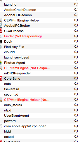

az mitől lehet, hogy melóhelyen, az összes gép side bar-ját nem lehet használni, mert különben 10-20 percig not respondig-ol a finder
persze a hálózatról húzunk be a side bar-ra helyeket ... mi lehet a baj?
(én használom a side bar-t, de télleg 10-20 percig not responding-ol a finder, mire magához tér ....)meg még ezek is rosszalkodnak:
