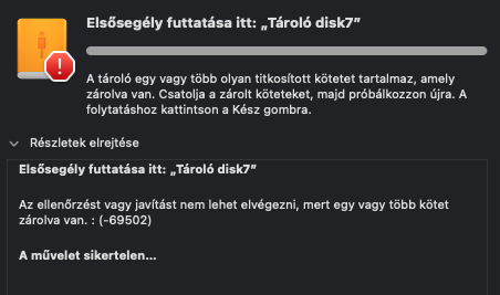

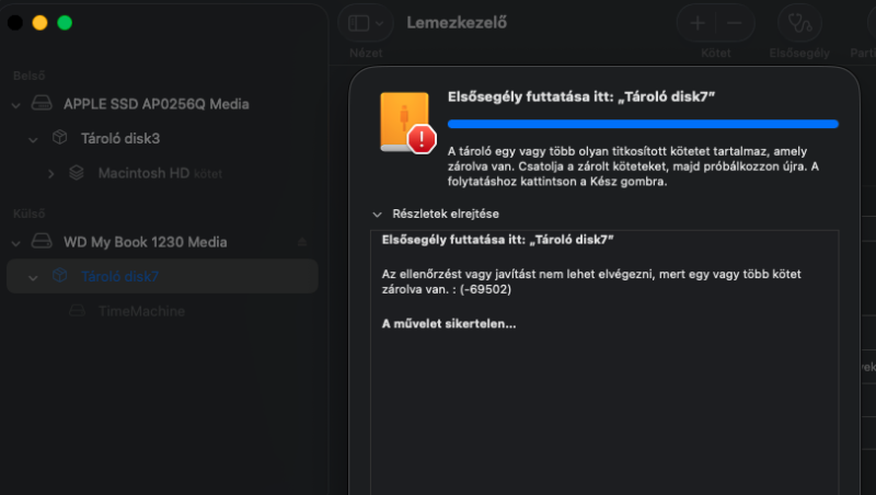

diskutil cs list
No CoreStorage logical volume groups found
diskutil list
/dev/disk6 (external, physical):
#: TYPE NAME SIZE IDENTIFIER
0: GUID_partition_scheme *2.0 TB disk6
1: EFI EFI 209.7 MB disk6s1
2: Apple_APFS Container disk7 2.0 TB disk6s2/dev/disk7 (synthesized):
0: APFS Container Scheme - +2.0 TB disk7
Physical Store disk6s2
1: APFS Volume TimeMachine 623.7 GB disk7s2 -

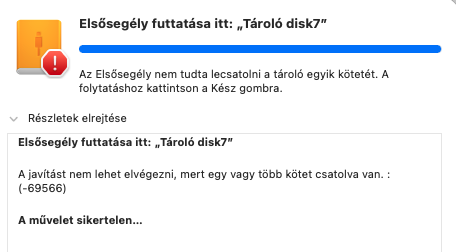

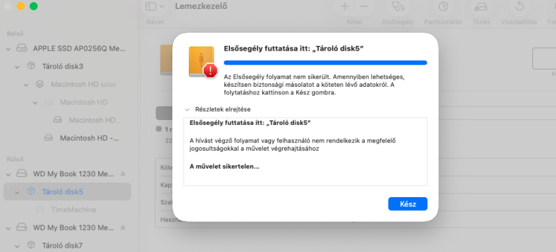

cigam
Nem, azt direkt megnéztem, hogy éppen nem futott a mentés.
Ha a TimeMachine nevű kötetet próbálom ellenőrizni, nem megy, mert nem tudja lecsatolni.
Ha magát a "tárolót" próbálom ellenőrizni, akkor se megy:
A "tárolási lánc"ból(Lemez, tároló, kötet), egyedül a Lemezt tudja leellenőrizni. -
cigam
Nem a jobbklikkes menüből indítottam ,hanem csak kijelöltem és a felső menüsoron kattintottam az "Elsősegély" ikonjára.
Nem a jobbklikkes menüeben választottam, csak rányomtam az alatt létrehozott TimeMachine kötet lecsatoló ikonjára, ill próbálkoztam a felső menüsor
"Lecsatolás"ával is.
A jobbklikkes "kiadás" után pedig azt írja zárolva van.
cigam
Volt egy áramszünet, és gondoltam lecsekkolom minden okés-e. Egy USB-s lemezen fura hibát kaptam, nem tudja lecsekkolni, mert fel van csatolva. Lecsatoltam, de még mindég nem sikerül neki, mert zárolva van ...
Hogyan tudnám leellenőrizni az épségét? -

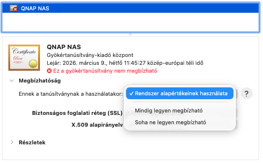

Safarival lenne egy kis problémám. Nem fogadja el a Nap tanusítványát, még akkor sem, ha itt bejelölöm, hogy mindég fogadja el.
Le sem tojja. Hiába okézom le, ugyanúgy nem megbízhatónak jelöli. Mi a megoldás?
