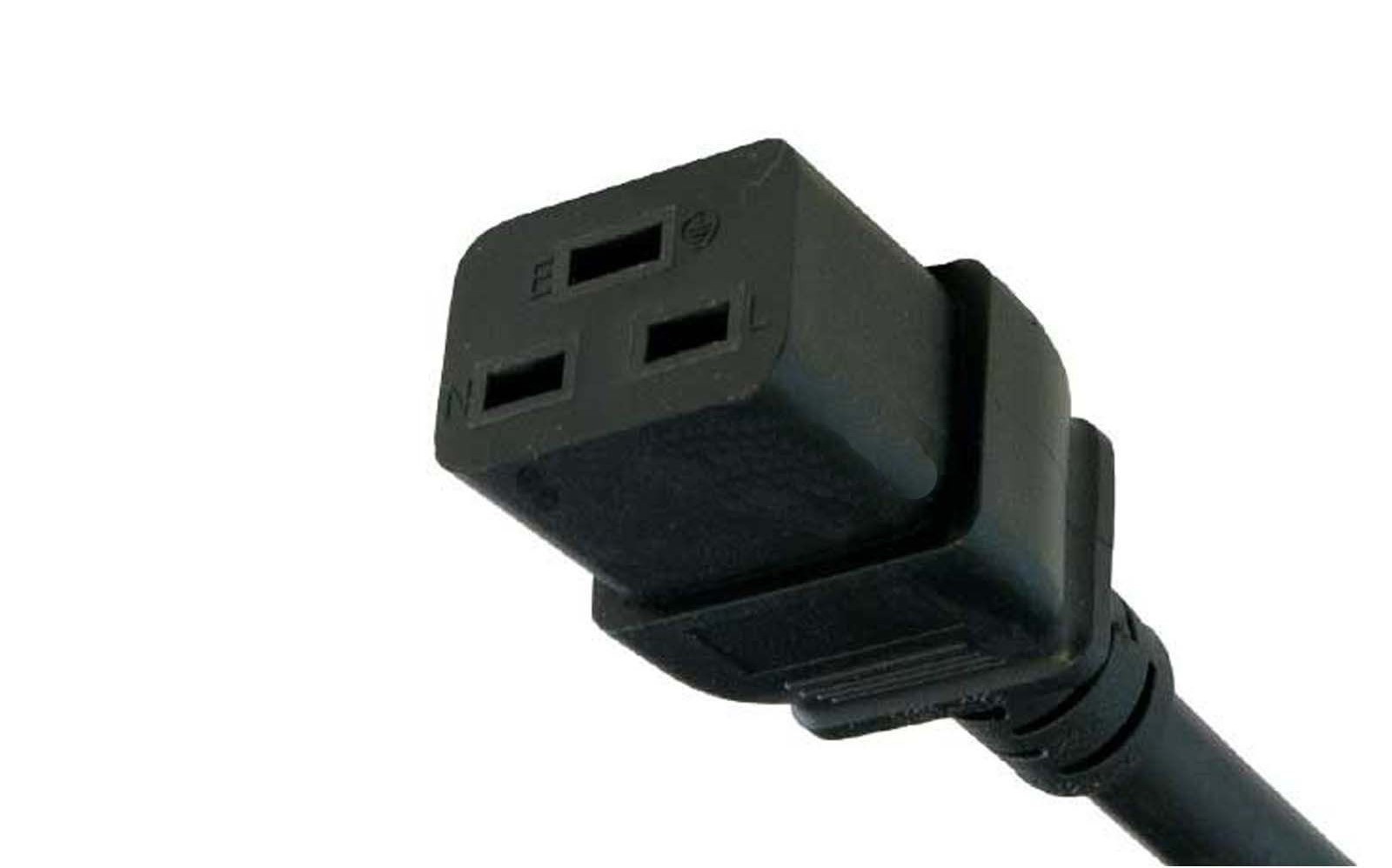

Ez melyik modell? Mintha a Quadhoz jart volna anno ilyen, ami meg vizhuteses is. Szedje szet mielott bekapcsolja! A vizes blokk alatt van a tapegyseg! Ha szetkorrodalt a hutorendszer, akkor az siman befolyik a tapba.
Szerk: es szetkorrodal a tap is, es egy nagy pukkal indit.
Ez teljesen szabvanyos IEC 60320-as csatlakozo. Ugyonebbe a szabvanyba tartozik az, amit a normal PC-k hatuljan is latsz, illetve az a 3-as dugo, ami pl a notebook toltokon van. Azert mas a kinezete, mert mas a specfikacioja. A notebook adaptereken levo 3-as dugo, az azt hiszem 2 - 2.5A -ra van hitelsitve, a sima PC-s tapdugo 10A ez pedig 16A. Azert nez ki mashogy, hogy ne tudd osszedugni. Ez az IEC 60320 C19-es dugo. pl:
https://www.argep.hu/trend/C19T/C19-tapkabel.html
https://www.pcx.hu/halozati-tapkabel-iec320-c19-19-99-1552--138096Elvileg, MO-n nem kell gondot okozzon ezeknek a bedugasa, mert a fali aljzataink (marmint, a generikus foldelt, fali aljzatok) mind 16A dugosak, a foldeletlen aljzatok szoktak 2A lenni, de azokba bele sem tudod dugni a 16A-s dugvillat, mert az vastagabb. Neztel mar meg kozelebbrol foldeletlen adaptert es foldelt sima tapkabelt, pl ami a siman a szamitogepekhez jar? Az egyiken vastagabb a villa mint a masikon
.Szerk: meg az jutott eszembe, hogy a hosszabbitok lehetnek neccesek, mert olyanbol sok szokott megbukni ellenorzeseken, hogy 16A van rajuk irva, de a bennuk levo vezeteken meg cska 10A szerepel. Szoval, ha nem biztos a hosszabbitoja dolgaban, akkor kozvetlen a falba dugja.

Egy koma szerzett egy G5-öt, de tápkábelt nem kapott. Ilyesmi kellene:
Létezik ilyen adapter/kábel? Egyáltalán az amerikai(?) tápegység univerzális? Elmegy 230V-ról? -

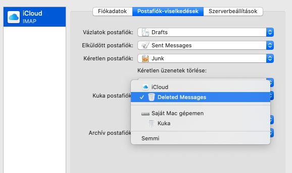

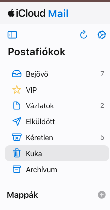

Mert a Google atnevezte a kukat archivumnak par evvel ezelott.
