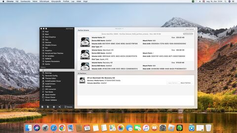

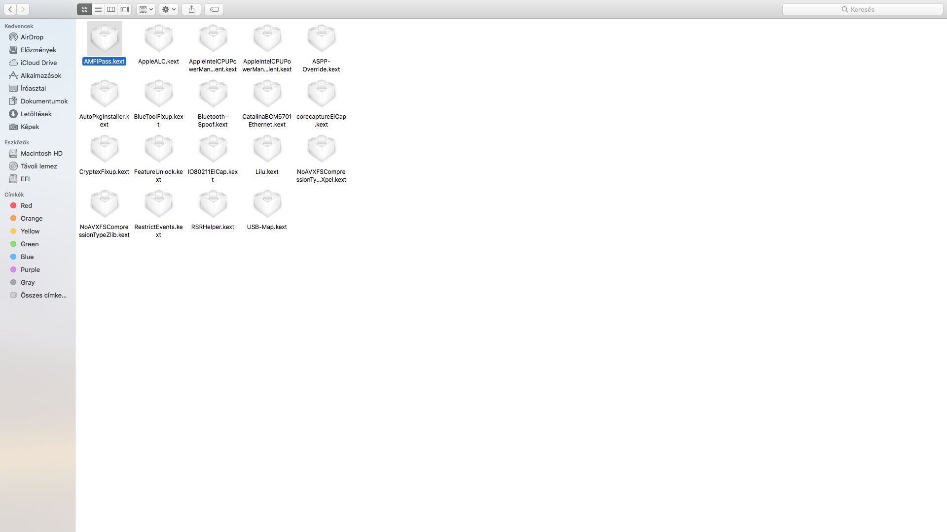

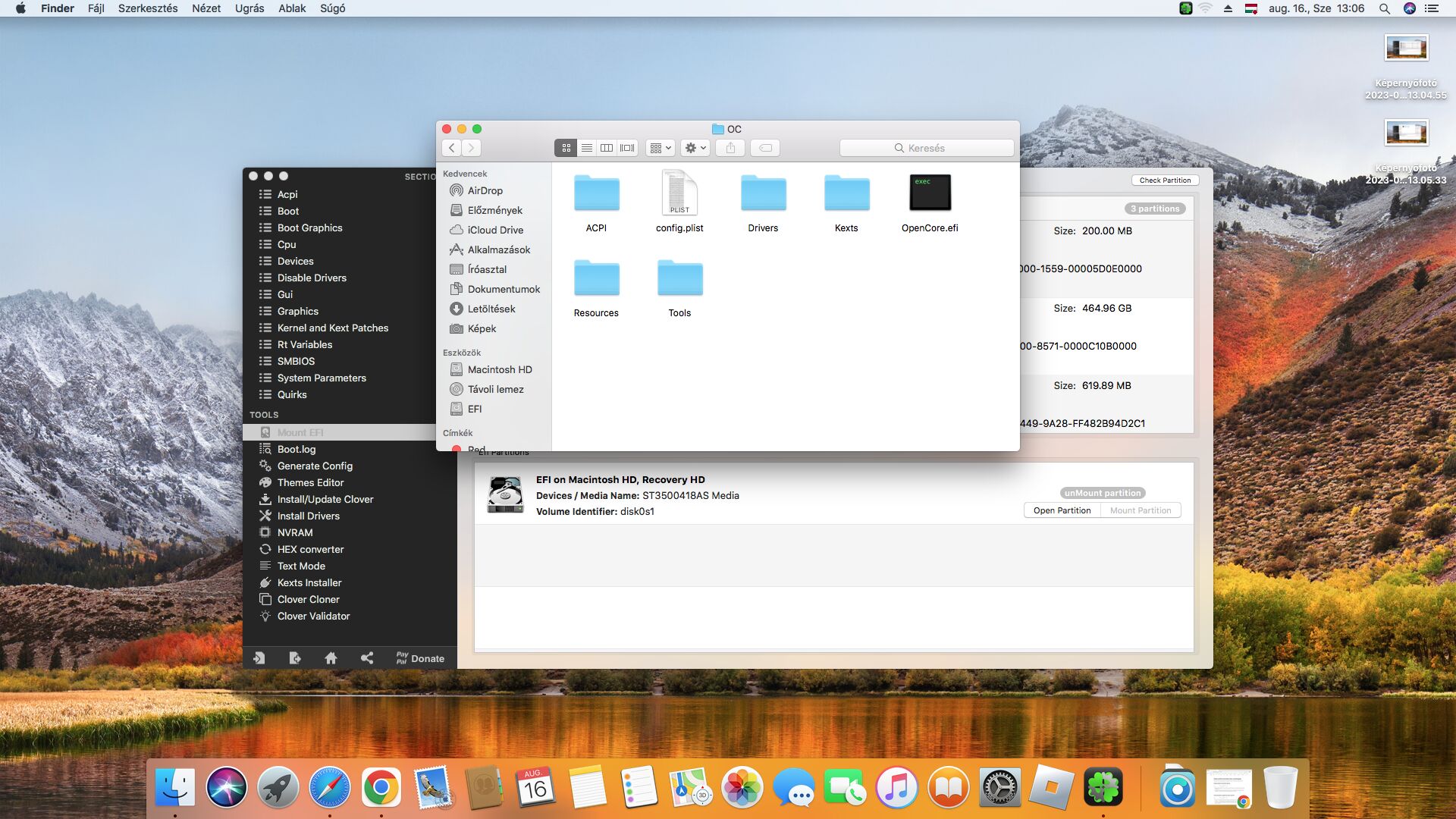

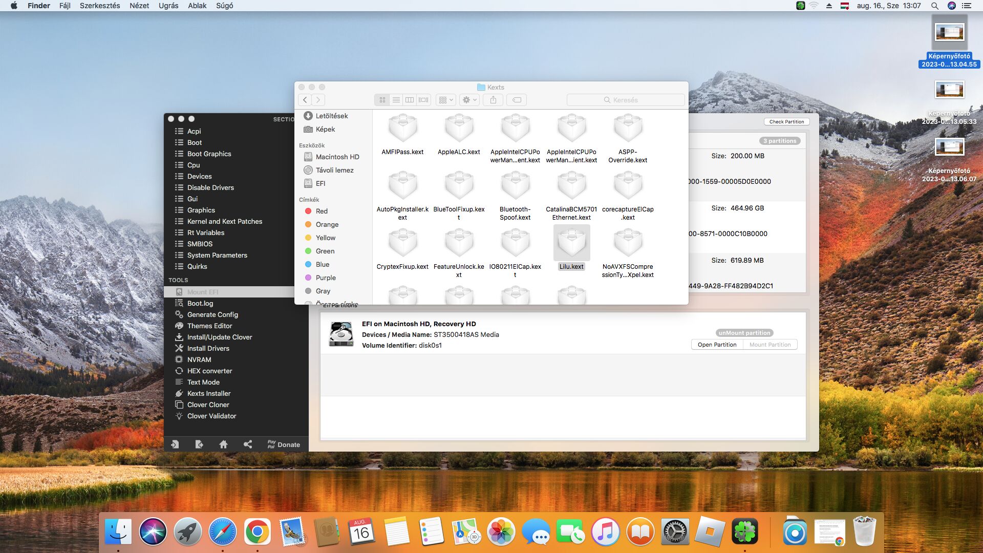

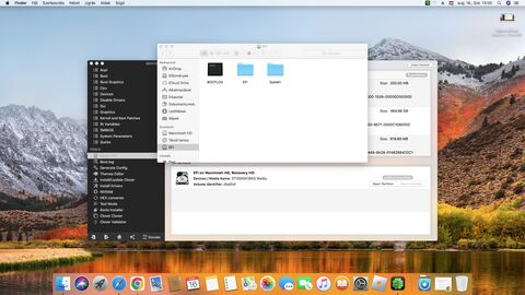

A Clovert azért tettem fel,hogy megnézzem,mit tartalmaz az EFI mappa.Rendes Apple-től letöltött USB-s telepítőm van.Nem hinném,hogy a Clover tette fel,de erről érdemben tlac forumtárs tudna többet mondani.Lényeg,hogy eredeti High Sierra van a gépen,eredeti telepítő dmg-vel.
Törlöm most az egész HD-t és formázom,aztán újra telepítem. -

De miert raktad fel a Clovert?
Marmint, a hacklihoz valo bootloaderrel, milyen celt akartal megoldani?Ezek a kextek, amiket screenshotoltal, ezek hol vannak? Ezek nem gyariak. A Clovert valami telepitovel raktad fel? Nem az hanyta fel ezeket a hulyesegeket?
Mondanam, hogy csinalj egy szuz, 10.13 telepitot USB-re (tehat gyarit, nem hackintoshra valot), majd torolj le mindent, minden particiot mikozben a telepitorol bootolsz, es ugy huzd ujra. Remelhetoleg, sehol nem lesz szukseg arra, hogy lasd a bootscreent.
Szerk: De, szerintem, elotte szedd szet a gepet, szedd ki a GPU-t, fotozd le es nezzuk meg, hogy milyen.
Szerk2: add inkabb vissza annak aki odaadta ezt a hulladekot

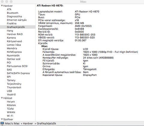

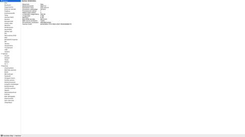

Mert csak a 3.06-os verziot adta a gyengebb gpu-val ha jol emlekszem. Az i5-hoz mar az 5670 jart. De ha kikapod a GPU-t es megnezzuk a part numbert, arra szerintem mar fogunk tudni googlezni.
mi a gep sorozatszama? Az utolso 4 karakter meghatarozza a modellt, MrMac meg mintha osszeszedte volna (es folyamatosan updatelte volna) ezt a tablazatot, amiben ez lathato. -
Kozbe, ez igy erdekes. Ha tenyleg 3.6, akkor a GPU nem stimmel. Felteve, hogy a GPU lett cserelve, es nem a CPU. Ha viszont a GPU lett cserelve, akkor meg mindig kerdes, hogy ez egy 3rd party MXM kartya Apple Firmwarewal, vagy a 11,2 -be valo 4670, vagy, ami baj lehet, ha ez a 10,1-be valo 4670. Az meg C2D, ott lehet mas a firmware.
Szet kell szedni, meg kell nezni a part numbereket. De akkor ujra arra tippelek, amire legeloszor, megpedig a VGA patkolt.

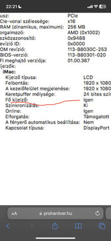

Érdekes amit mondasz,mert én is találtam specifikaciot a géphez. [link]
Itt a 3.2-es procihoz irjak az általad linkelt HD5670-et.
A 3.6-oshoz meg a HD 4670-et.

A 3.06-osban 4670 volt a gyari, csak a 3.2-es i3-as es i5-os kapott 5670-et. Szoval, ez akar jo is lehet. De attol, meg siman lehet, hogy ez nem Apple kartya, csak bele lett flashelve az Apple firmware.
Erre gondoltam is korabban, azert kerdeztem, hogy fo kijelzonek irja-e (mert 3rd party flashelt kartyaknal jellemzo volt, hogy nem), es csak a fo kijelzo kapcsolodik be bootnal, amin latszanak a boot uzenetek.

az i5-ös iMac11,2-ben nem hd 4670 volt az alapfelszereltség, hanem a hd 5670

Milyen verziokat es infokat ir ki a System Profiler a grafkartyanal? Alma menu, alt megnyom, es az 'About this Mac' menupont 'System Profiler' menupontra valtozik. Nem tudom, hogy hogyan hivjak magyarul, mert soha nem lattam magyarul. Ha lescreenshotolod (cmd+shift+4, majd egerrel kijelolod, felteve, hogy ez nincs kikapcsolva), majd feltoltod ide, akkor google alapjan le lehet vadaszni, hogy a latott szamok Apple kartyara, vagy aftermarket kartyara utalnak.

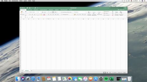

4 giga ram a win-nek meg a mac-nak is kevés.
Office: A suli miatt a gyereknek jogtiszta az office, és az oktatási oldalról csak a legújabbat lehet letölteni. De bármire bármit fel lehet hekkelni, csak idő kell hozzá.
Nekem elegem lett belőle, így eladtam, most sokkal nyugodtabb vagyok, nem idegesít az, hogy mi nem megy éppen. -

Elviekben fel lehet rá tenni a Catalinát.Majd meg is probálom,de előbb kell szereznem egy külső merevlemezt.Nem akarom a benne lévőt újra rakni,ha nem sikerülne mégsem a telepítés,vagy gond lenne magával a rendszerrel telepítés után.
Mondjuk az office az kéne,bár még nem probáltam.
