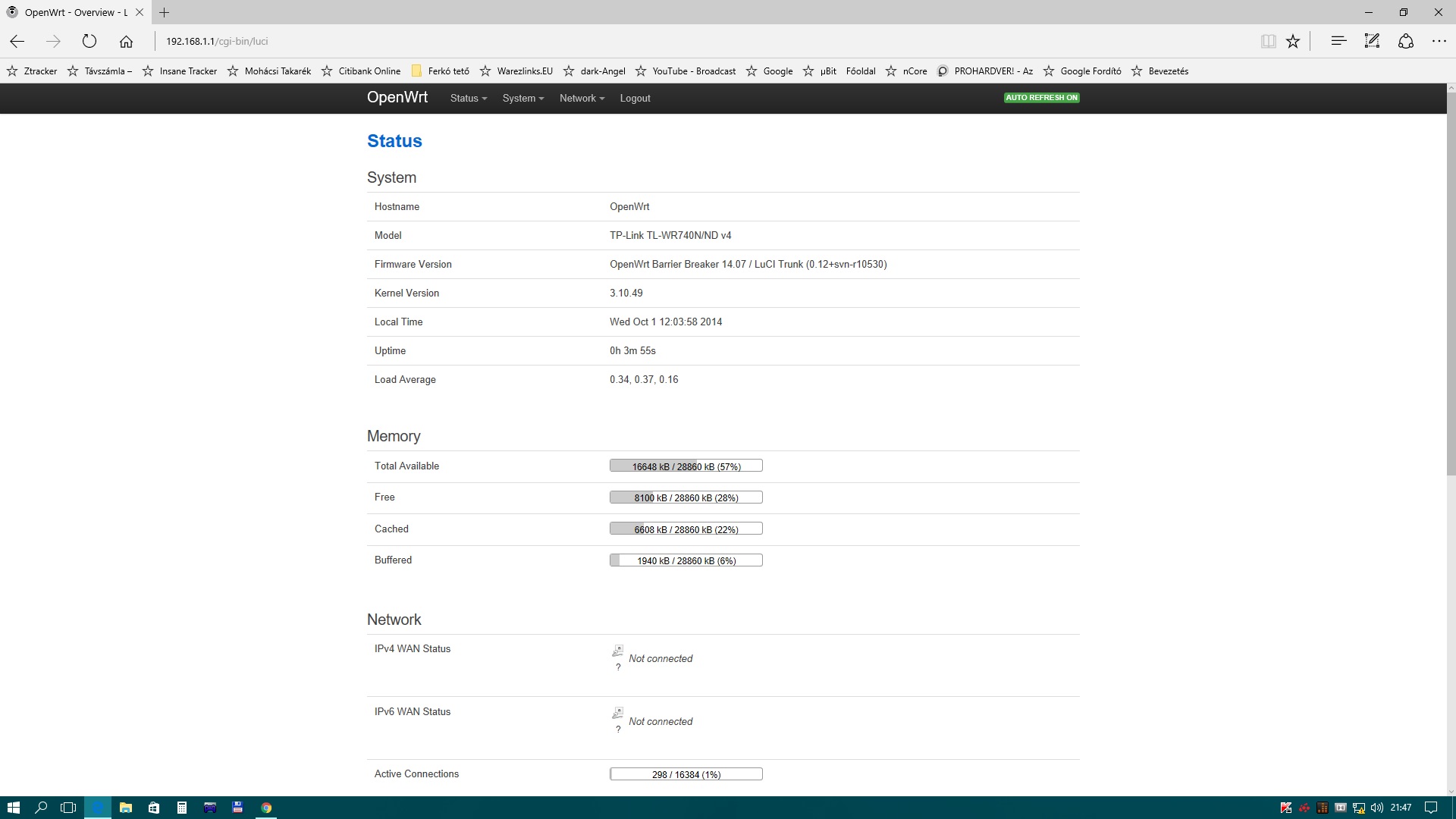

A tplink-WR841ND v8.2 routerem-re szeretném feltenni az openwrt-t. Odáig ok hogy ráteszem, de utána a belépés hogy megy ? A telnet-es dolgot nem értem
Simán böngészőből nem lehet ?
Van valami érthető magyar leírás ?? Ja és mi az a Luci ??
