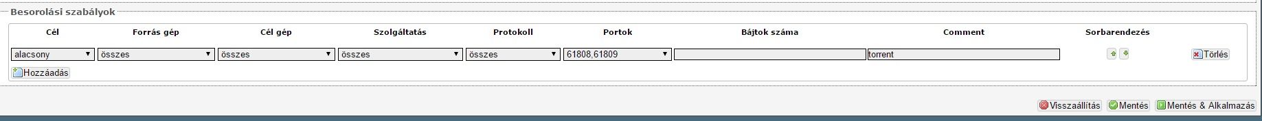

A nas-omat külső hálózatból webdav-on az 5003 porton érem el. A routerbe ennek a portnak szeretnék nagyobb prioritást adni. Gargoyle fw van a router-en amin külön van upload qos és download qos.
Úgy látom akkor működik a dolog, ha az upload qos résznél a Source Port-hoz írom az 5003-as portot, a download qos résznél meg a Destination Port-hoz.
Látszólag így ok. Azt nem értem hogy azok a bejegyzések amik benne voltak a fw-be pont fordítva vannak.
Hogy van ez pontosan ??? Elmagyaráznátok ?? -

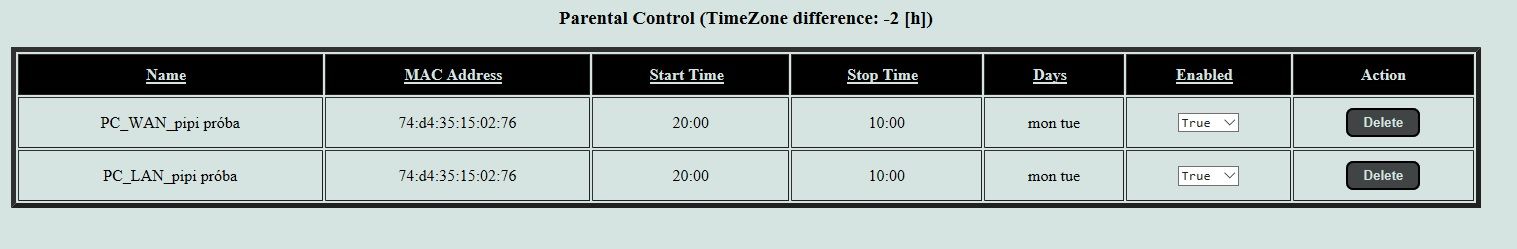

Meg ígértem, hogy nem hozom fel többet, de muszáj.
Próba képen azt szerettem volna, Hogy a gépem magyar idő szerint hétfő 22:00 órától kedd 12:00 óráig ne kapjon netet. Beállítottam a kép szerint, el is ment a net tegnap 22 órakor, és ma 12 órakor jött vissza. Eddig ok, ezt is akartam, de ma 22 órakor ismét elvette. Mit állítottam rosszul be ?? Hogy kellett volna ? És mikor jött volna vissza ?
rostiron
Igazad van, de a lényeg hogy megoldódott.
Van még valami amit nem tudok kipróbálni, de szeretném tudni.
A Parental Control - ról lenne szó. Megzavar a -2 óra. Ha mondjuk azt szeretném, hogy Pl. vasárnap 00:01perctől mondjuk 10:00-ig ne legyen net, hogy kell beállítani ?
Mert a kezdeti idő UTC szerint akkor szombat 22 Óra. Tehát a napokhoz sat, sun kell ?
De akkor a stop time mikor lesz? Sun UTC 10:00 Vagy következő hét szombat UTC 10:00 ??Lehet én bonyolítom túl ?? Lede FW- volt olyan hogy "--kerneltz" beírva helyi időt lehetett megadni. [link]

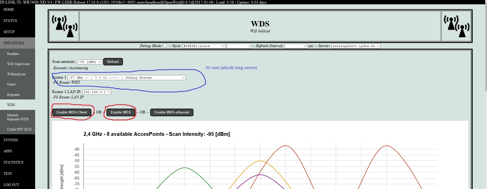

rostiron
Szia.
A WDS jól működik, R2-n is van net. A sebesség feleződik. R1-be dugtam a laptopot, R2-be a pc-t, a két gép között 5,5- 5,8 MB/s a másolás. Ha mind a két gépet R1 vagy R2-be dugom akkor 11MB/s.
A repeater-relayd próbáltam még, ( először szenvedtem, mert nem telepítettem a relayd csomagot ) ott is mind a két router-en lett net, vezetéken és wifin is. A sebesség olyan mint wds esetén.
Egy dolog van amit nem értek: arról a gépről ami R2-be van dugva, nem lehet elérni R2 routert. Pedig látom az R1 routerba hogy a 192.168.1.126 ip kapta.
R1 router elérhető bár honnan. R2+ csak arról a gépről, ami R1-be van dugva. -
