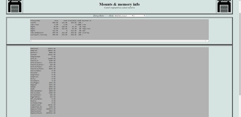

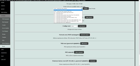

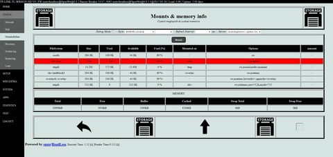

Kitöröltem mindent az overlay listában, így már engedte a mentést HT mode b/g

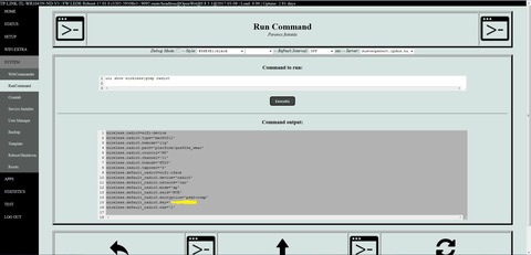

A parancsok futtatása, már emlékszem
Ha nincs elgépelés abban amit bemásoltál, akkor az első parancsra no output/error a válasz.
A másodikra Command output: 0 -

Hová kell beírnom ezeket? -

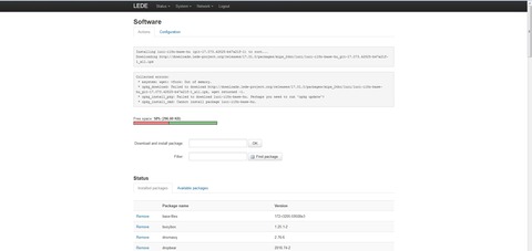

Felraktam a Lede 17.01-et, de sehogy nem bírom magyarrá tenni a Luci-t. Mi a varázsszó?
dethroner
Akkor mit kell tenni ha nem jön be a Luci? Felraktam a openwrt-ar71xx-generic-tl-wr1043nd-v3-squashfs-sysupgrade fw-t, és bejelöltem hogy tartsa meg a beállításokat. Meg is maradt minden, van net, wifi, de a luci nem jön be. A wds-ként használt másik router ip-je változatlan maradt, 192.168.1.2. Ha azon belépek, akkor mutatja a másik router mac címe szerint hogy 192.168.1.1 a címe, de nem jön be. Parancssorban pingettem, mindkét router reagál, ipconfig a 192.168.1.1-et mutatja alapértelmezett átjárónak
Na, ilyenkor mit kell csinálni?
Resetelni fosok, mert most legalább működik. -

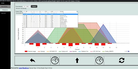

Wifi analyzer a 2 és 3-as csatornát javasolná. A kettest választottam. Csatornák esetében mi az hogy 1+5? Nem csak egy csatornát használ egyszerre?

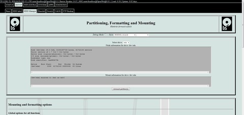

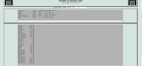

PC-ről látom a pendrive-ot, de bármit akarok betenni a LABEL mappába, azt írja nincs elég hely. Mindig pont annyi hely nincs, amekkora a film. Értsd ha a film 2,56GB, akkor azt írja ennyi hely hiányzik. A tököm már ebben az egészbe
A másik képet nézted, az ott nem futó két szolgáltatás nem kellhet? -
dethroner
Jaaa, hogy így kellett volna elnevezni a pendrive-ot?
Én meg a mappának adtam ezt a nevet, amibe a filmet tettem
De akkor megpróbálom újra nemsokára. A lan sebességmérést milyen programmal kell csinálni? Win intézővel másolás elég? Ott 9,7-10MB/s a másolás PC-ről a laptopra, sajna a laptop csak 100-as ethernet porttal

Akkor reset megvolt, igen. Kábellel van rajta a box a routeren, nincs is a boxban a wifi se bekapcsolva, se SSID/jelszó beállítva.
Biztosan már a fejed vered a falba tőlem, de akkor se tudom ezt a routerről usb-s dolgot.
A boxon próbáltam felvenni ahogy javasoltad \\192.168.1.1\share\LABEL, de akkor azt írja hogy nem tudja felvenni, mivel nincs csatlakoztatva a hálózathoz. Ennek ellenére lehet erőltetni azt hogy mégis vegye fel, ami után meg is jeleik a megosztott mappák között a LABEL nevű, de amikor rányomok akkor azt írja az elérési út érvénytelen, vagy nem található.
És a másik útvonalon is próbálkoztam: workgroup/tplink1043 Itt két mappát lát, egy tplinksmb nevűt, de abban nem lát semmit, és van egy share, amiben van egy 5E5E-64A4, de ebben sem lát semmit. -

Megpróbáltam amit javasoltál, tettem usb-re filmet, bedugtam, de hogy utána mit kellene csinálnom, kicsit zavaros.
