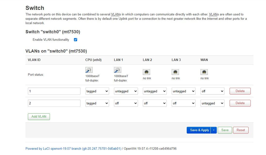

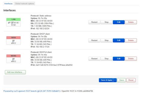

  • korcsi
    Vettem egy Mi router AC2100-at, leírás alapján feltettem rá Openwrt-t.
    Megy szépen, csak szeretném "AP" módba rakni, dhcp-t, tűzfalat kikapcsoltam, és szeretném még az összes portot használni rajta.
    Luci szerint MT7530-as switch van benne, ezt szeretném átkonfigurálni, hogy ne legyen VLAN (ha nem muszáj) és össze legyen bridge-elve az összes port.
    Jelenleg az /etc/config/network tartalma (wlan még nincs bekapcsolva):
    root@OpenWrt:~# cat /etc/config/network
    config interface 'loopback'
    option ifname 'lo'
    option proto 'static'
    option ipaddr '127.0.0.1'
    option netmask '255.0.0.0'
    config globals 'globals'
    option ula_prefix 'xxxx:xxxx:xxxx::/48'
    config interface 'lan'
    option type 'bridge'
    option ifname 'eth0.1'
    option netmask '255.255.255.0'
    option ipaddr '192.168.2.62'
    option gateway '192.168.2.1'
    config device 'lan_eth0_1_dev'
    option name 'eth0.1'
    option macaddr '88:c3:97:xx:xx:xx'
    config interface 'wan'
    option ifname 'eth0.2'
    option proto 'dhcp'
    config interface 'wan6'
    option proto 'dhcpv6'
    config switch
    option name 'switch0'
    option reset '1'
    option enable_vlan '1'
    config switch_vlan
    option device 'switch0'
    option vlan '1'
    option ports '2 3 4 6t'
    config switch_vlan
    option vlan '2'
    option ports '0 6t'
    Vizuális típusoknak:
    alt="alt="alt="" title=""" title="alt="" title="""" title="alt="alt="" title=""" title="alt="" title=""""
    Hogy kellene módosítanom és mit, hogy a kívánalmaimnak megfelelő legyen az eredmény.
    Elkezdenék próbálkozni, csak az a baj, hogy ha "elveszítem" a routert akkor nehéz visszaszerezni a hozzáférést.
    Válaszokat előre is köszönöm!
