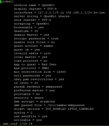

Az mitől lehet, hogy a windows alatt felcsatolt samba megosztásom csak olvasható? Új fájlt nem tudok rá másolni. Viszont ha pl Total Commanderben ftp-n csatlakozok akkor már tudok írni és olvasni is.

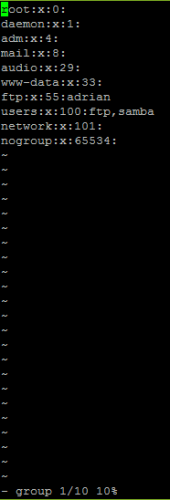

Jóestét!
Egy kérdésem lenne vargalex OpenWRT verziójához.
Vettem egy TP-link wdr4300-t, ráraktam ezt a build-et. Csatlakoztattam rá egy pendrive-t és egy 120Gb-s HDD-t. A pendrive-t megformáztam a vargalex verzió fomázójával. A hdd-t windows alól ext4-re.
Szeretném ezt a hdd-t (/mnt2) ftp-n elérni.
Mit kellene tennem? Új user-t kellene létrehoznom? Ugye ha az "ftp" nevű felhasználóval lépek be, akkor csak a pendrive-ot látom a transmission mappájával.
Mit/hogy?
Előre is köszönöm minden kedves válaszolónak!!!
