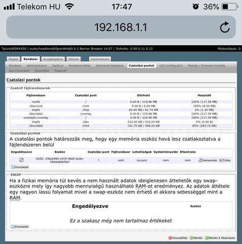

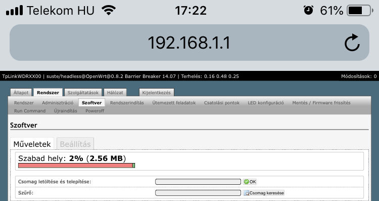

Abron
Adott egy BB14.07 openwrt a wdr3600amon.
Szeretnem beidoziteni a torrentek inditasat minden ejjelre. Utananeztem itt forumon, elvileg volt is tema, tehat csak a
0 2 * * * transmission-remote -n transadmin:pass123 --torrent all --start
parancsot kell kiadnom az utemezett feladatok mezoben es feltelepitenem ket csomagot melyek: transmision cli es transmission remote.
Itt kezdodnek a problemaim. Azt irja az openwrt, hogy 2% helyem van ezert nem tudja telepiteni a csomagokat. Amikor konfiguraltam a routert -kb fel evvel ezelott- hoztam letre overlay-t asszem 128mb ot szoval ez biztos nem telt be. Valamiert par havonta ledobalja a csatolt particiot. Mar fel eve is emiatt kellett teljesen ujra raknom a rendszert.
Az lenne a kerdesem, hogy van e ra mod hogy visszacsatoljam a mar meglevo particiot anelkul hogy mindent az elejerol kellene kezdenem.
Vagy lehetseges, hogy betelt valami miatt a 128as overlay em? Amikor anno elkeszultem tisztan emlekszem, hogy boven maradt helyem rajt.
Koszi elore is sracok. Tovabbi szep napot
